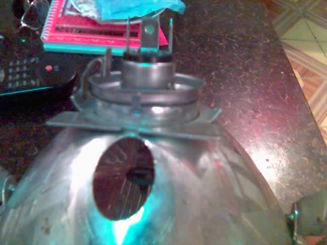

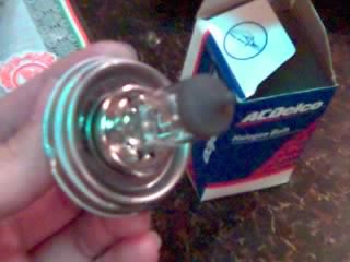

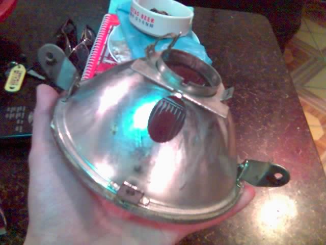

文章發表於 : 2006? 1月 2? 週一, am 2:13
這因該是你要的吧..............
功率12V55/60
不知道哪做的.盒子上只寫MICHIGAN
02-01-06_0152.jpg [ 46.54 KiB | 被瀏覽 14154 次 ]
02-01-06_0155.jpg [ 13.97 KiB | 被瀏覽 14154 次 ]
檔案註釋: ???PX??.........
02-01-06_0156.jpg [ 35.31 KiB | 被瀏覽 14154 次 ]
檔案註釋: ????.....????..????T5??
02-01-06_0158.jpg [ 35.18 KiB | 被瀏覽 14154 次 ]
文章發表於 : 2006? 1月 2? 週一, pm 10:58
功率12V55/60
密西根?美國嗎
