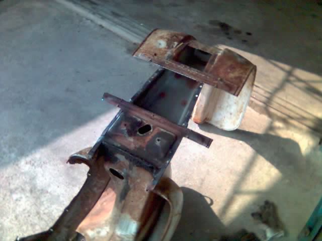

 文章主題 : 請教一些問題...
文章發表於 : 2006? 1月 9? 週一, pm 7:24
註冊時間: 2005? 1月 3? 週一, am 2:23
文章: 83
來自: 桃園
我的車子應該是底板那斷了,所以騎車時車屁股會晃動,已經不能騎了,
最近打算要修理!
大大説的切掉底板,是從那邊開始切?
切完後那原本的螺絲在打洞裝回去嗎?螺絲的功用是裝馬腳嗎?
那腳踏板的那些邊條怎麼辦?
打算要去認識的汽車維修場借東西自己修....
謝謝喔!
檔案註釋: ????????????????????????????????????
未命名.JPG [ 41.23 KiB | 被瀏覽 12831 次 ]
 文章主題 : Re: 請教一些問題...
文章發表於 : 2006? 1月 11? 週三, pm 1:43
小鐵 寫:
最近打算要修理!
大大説的切掉底板,是從那邊開始切?
那腳踏板的那些邊條怎麼辦?
謝謝喔!
把爛掉的地方工整的給它切下來...
然後再切一塊一樣大小的鐵板黏回去......
