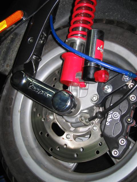

螫騰了2個多禮拜.....第1台上brembo的vespa....CNC的卡鉗座終於完工了!!!!
因為卡鉗在12"的鋼圈類還是頗為巨大!!! #-o
機乎一拜...最緊的地方僅僅1mm...跟et8原廠卡鉗的2mm間距!屬伯仲之間
所以就把原本銀色的卡鉗拿去陽極處理!!!弄成黑色!!!比較有縮小感覺
也跟原本原廠對2活塞的後卡鉗比較搭配!!!也比較有質感(個人認為) \:D/
銀色的缸圈....還是不樣顏色的卡鉗比較有對比! \:D/
油管部份因為原廠金屬油管屬於最低階的油管!!!!
總磅原本推2活塞(單2)現在推對4手感略為彭鬆!!!
而且原本的油管已經稍為不夠長!!且接頭角度是不可調的!
所以還必須更換原來的油管...改用motogp場上常見的義大利知名品牌
fren tubo(功夫龍)金屬油管!!!改後手感已經提昇跟原來的樣子了!!!
煞車效果當然沒話說!!!提昇1倍以上!!(莫約120%)
最終改brembo當然要先改bitubo才不會煞車力道的提升導致軟腳!!!
現在車車雖然已經變成山道設定!!! :-s .....
但是小弟的gt是跑長途遠征用的!!!RV車款!....
有了大風鏡&尾箱....gt延然成為國內中棉羊級的rv王道車款!!!
改其實花的錢大家以為很多!!!...其實只是et8的1.3倍而已!!!!
充其量只是車比et8貴4倍而已....是et8賣的太便宜!!
不是gt太貴!!有et8真是福氣.... :D
報告完畢~~~ :D

張立祥 寫:
很漂亮呢
油管買多少啊?
我已經改nissin對四了
最近開始想要升級油管了
可是又怕手感太死硬
(聽說nissin的手感比較死)
改這樣(可能)全球第1輛....!!!還沒有看到國外這樣搞過!!!
總共花11張.....
卡鉗公定價是5張....
油管3張...
陽極處理半張....
其於就工資與卡鉗座.....
第1台很費工.....這樣已經算是超便宜了....
gt的3支bitubo還比較傷..... ](*,)

文章發表於 : 2006? 3月 25? 週六, am 12:29
文章: 489
呵呵~~~真的好久不見!!
之前才在路上巧遇小顏說!!! \:D/
1年多前在超傑那邊看到那部03年的GT
就發現GT的前卡鉗爆鳥的!居然單2卡鉗!可以說跟JR100一樣口徑
05年第一次試騎時.....煞車時如果沒有拉後煞的拉桿還真的沒有強烈停的感覺!!!
當然整體煞車還是比et8好很多啦!!!只是單拉前煞停的感覺不如單拉前煞的et8明顯!!...同樣2活塞!!..對2果然比單2好很多!!
gt後煞(對2)很棒!!!ok啦!!!很滿意!!
可以說原先前後的煞車比例是(前4後6)
現在差不多是(前7後3)的比例!!.....前煞的比例大大的超越後煞的制動力!!!
gt的12"+後避震是雙槍!!改bitubo之後穩定度很高!!!頃角也大的很可怕!!!
幾位比較敢壓的et8朋友!!!以前常再壓中柱的!!!試騎gt後...他們可以說胎要吃滿都不容易!!!可以說還能壓的更低!!!!還沒摸到頃角極限在哪?可能車貴吧!大家都很小心!!!
gt在國內中棉羊中!軸距最短!!!也最輕!!但馬力差不多!!!
騎姿也比an250 & mj250 挺!!!(想像半躺的騎姿山道路感能好到那去!!?)除非腳拱起來騎!!! :-s
當然舒適是躺的越舒適!!戰鬥騎姿越前頃操控感越好!!!
vespa的騎姿剛好中庸!! \:D/ 是挺座著!
總之騎過an250 跟 mj250 再騎gt就能了解嚕!!! :D
