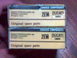

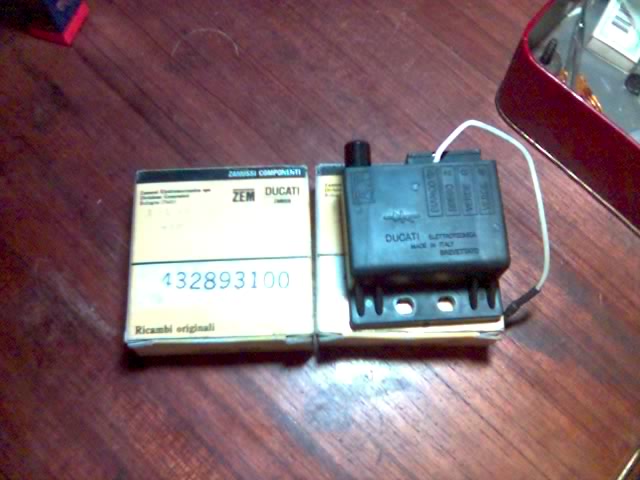

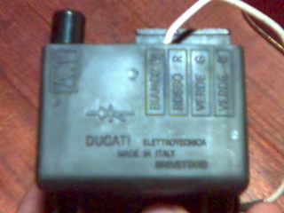

黑色四方型...DUCATI
..........................................給個圖吧,謝謝
文章發表於 : 2006? 5月 1? 週一, pm 6:07
文章: 488
來自: 台中SGT車隊 ╱ 台南BGL矮味古早偉士組織
印象中是這樣
最後由 omegamma 於 2007? 5月 30? 週三, pm 12:17 編輯,總共編輯了 1 次。
文章發表於 : 2006? 5月 1? 週一, pm 11:25
omegamma 寫:
是這顆吧!滿好用的東西....問阿昌就知道,還有很多人的車上也都有
左邊那個圓柱的凸起 是新的才有,舊的沒有,印象中是這樣
藍色這顆我有用過......確實不錯用...也蠻值德推薦的......
檔案註釋: ??.....
01-05-06_2203.jpg [ 39.42 KiB | 被瀏覽 15975 次 ]
