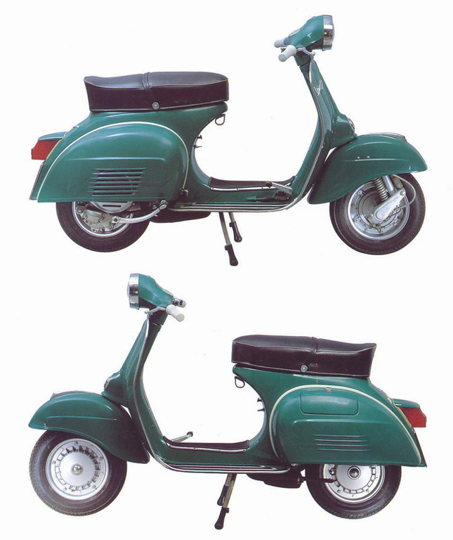

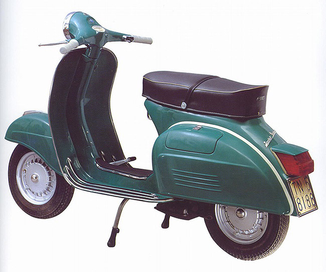

文章發表於 : 2006? 6月 9? 週五, pm 2:39
S.V. 在國外資料查到的生產時期是1969∼1979.
69年的頭批S.V.面板還是四角P?屁股上的字則是少見的 "Sprint Veloce" !
依照國外最後的生產時間來推論,
台灣的S.V.很有可能一直到8X 年都還有!
很多人說台灣最早的 S.V.該是出現在1975年,由台灣偉士伯進口經銷;
但確實是有著更早一批的74年S.V.,政瑋就有查到過當初從高雄港進過二十部,
也不知道是不是當時的貿易商辦進來的,總之,數量不多,
有興趣想知道詳情的朋友可以再跟他研究、研究。
車子是否進口,影響到附加價值的觀念是見人見智,
但無可置疑的,S.V.絕對算得上是部面面俱到的好車,
就請好好地愛護它吧~
