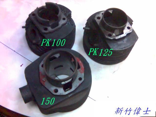

我家那台pk100拆散中
想說趁著暑假把他裝起來~
我現在的問題有
這顆引擎對於pk125的通用性有多高?
想順便升級.
and 關於引擎外觀的部份
因為我想找殺肉場去買汽缸and汽缸頭回來
但滿地都是一顆一顆的偉士牌引擎
我分不出來90 125 150

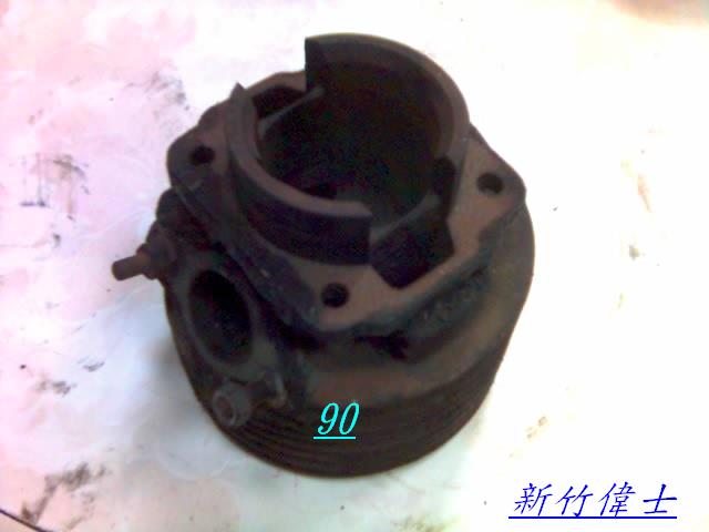

可以稍微教導一下嘛? ---感覺這問題範圍很廣不好回答
以上~感謝各位大大
文章發表於 : 2006? 6月 26? 週一, am 3:27
外觀大致上如圖........
90原廠缸徑48
100.........50
125.........55
150.........57
26-06-06_0311.jpg [ 25.13 KiB | 被瀏覽 10806 次 ]
26-06-06_0250.jpg [ 32.66 KiB | 被瀏覽 10806 次 ]
26-06-06_0252.jpg [ 53.59 KiB | 被瀏覽 10805 次 ]

外觀大致上如圖........
90原廠缸徑48
100.........50
125.........55
150.........57
感謝阿~~~來去殺肉場挖零件去~
