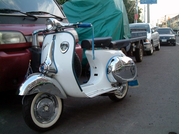

文章發表於 : 2006? 9月 22? 週五, am 10:24
那這一部沒磨到,是表示VNx 跟VBx 的前叉又不相同嗎?
檔案註釋: VNA?GS150???..
Alu's VNA.jpg [ 88.91 KiB | 被瀏覽 13190 次 ]

迺哥,我上面照片的那部方錶鴨,也是直上GS150 的框耶,
鴨母改十吋不動到前叉,直上GS150 的輪框應該是很正統的改法不是嗎... :-s

小顏哥,
那個VNA 的車主說他換上GS150 的輪框後,輪胎並不會磨到土除,
但是不確定是不是因為VNA 的前叉跟VBA 的前叉有些微差異的關係,
所以他建議把你鴨母的前叉的避震器跟彈簧換掉(換硬一點的),
應該就可以改善這種情形了。
