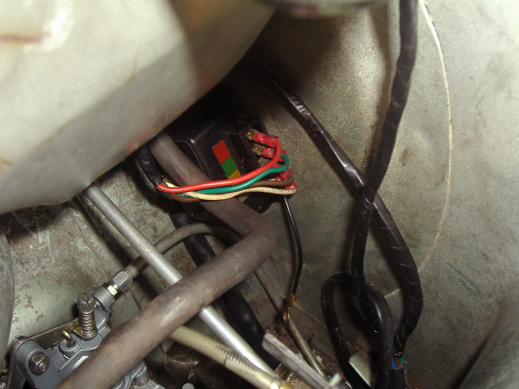

小弟車裝pk電盤
在日本網站發現了一個配線圖
http://homepage3.nifty.com/yocka2/ve56.htm
上面說是台灣125es 12v電子點火配線圖
感覺很像是改pk電盤的
網站也有改一下右邊的開關
說是大燈跟喇叭會互相影響
然後自己研究了一下
自己電盤出來的兩條綠色線好像接在一起,然後都接到cdi去了
也就是只有藍色線在供應全車燈泡電源....
圖中是由綠色線去接方向燈及煞車燈
所以自己研判這就是要開大燈才能用方向燈的緣故
沒煞車燈應該也是這個原因吧(根本沒線路)
想請教一些問題....
1.兩條綠色線有分別嗎?
2.如果我只讓一條綠色線接cdi(另一條供應電流),是否會影響到點火呢?
3.如果要裝電門鎖,接綠色線或紅色線都可以嗎?
4.小弟cdi上沒有接的那條黑色線是什麼作用呢,還是高壓線圈接地,
所以cdi不用接地?
小弟電系笨蛋,麻煩各位大大指教了~

A.....
1.兩條是一樣的...本身設計.一條送CDI一條送鎖頭...(幹車就是剪這條線)
2.我以前接過...會
3.同問題1.......接綠色的才是正確.紅線是送檢磁器訊號(原場配置).
4.CDI那條是接地線.....有點火梗穩定的作用...(通常電盤送電不穩時特別明顯).
追加......
5............那張線路圖不完全正確
6............PK電係設計.全車燈光都靠電盤那條藍線.(電發例外)

感謝昌哥大大的指導~
那麼如果要接電門鎖,是要把一條綠色的只接電門鎖,就不會影響點火,
是這樣嗎?
還沒有拆開右邊開關來看@@,從熄火開關那邊的線來接電門也可嗎?
