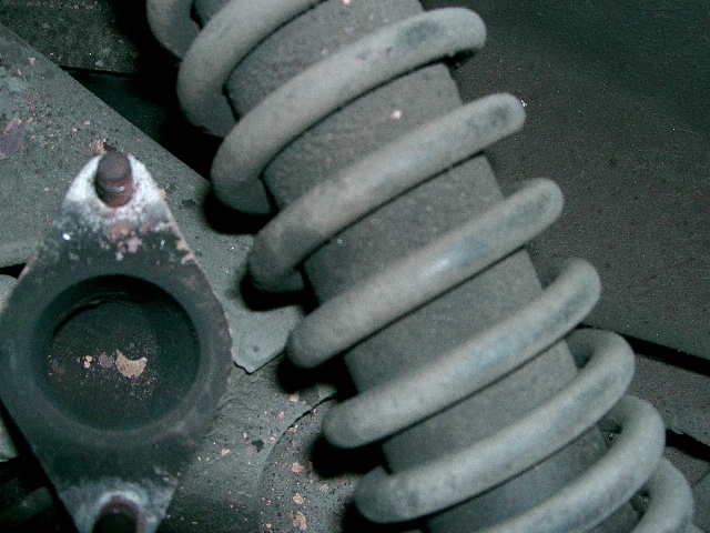

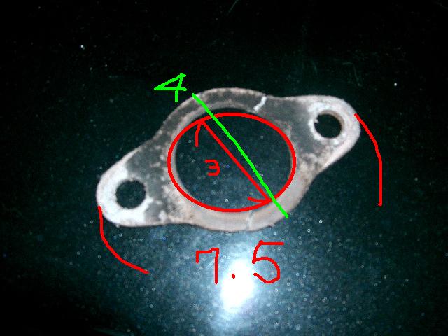

墊片:高7.5公分 寬4公分 大圓直徑3公分
CIMG2943.JPG [ 178.73 KiB | 被瀏覽 14498 次 ]
墊片.JPG [ 75.35 KiB | 被瀏覽 14495 次 ]
