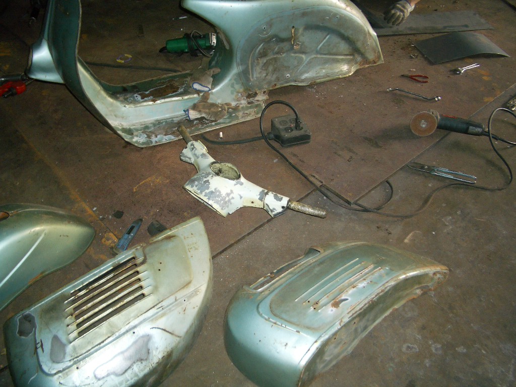

小弟我最近開始自行著手拆解車台
要版金烤漆 但目前遇到的問題是
龍頭 前剎 拆不下來!!
引擎更不知怎麼卸下來 另外聽說拆油箱需要特殊工作
就是那個開關油閥!!
現在實再有點給她頭大 煩請各路高手教教小弟吧!!
感激不盡 [-o<

所有線鬆開,龍頭下方卡損螺絲卸下,
龍頭拔下,朱碗螺絲敲(轉開),前剎就卸下了~
拆卸油杯的工具...恩~我這有!可以借或是油箱拿來幫你拆換!

完成70% 只能說真的累...
但也真的學了不少東西!!
IMGP1535.JPG [ 246.93 KiB | 被瀏覽 13231 次 ]
IMGP1536.JPG [ 253.3 KiB | 被瀏覽 13231 次 ]

文章發表於 : 2006? 12月 24? 週日, pm 9:06
文章: 378
你的場地看起來很棒耶
缺場地是很痛苦的一件事
