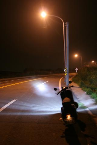

偉士牌的傳說.........

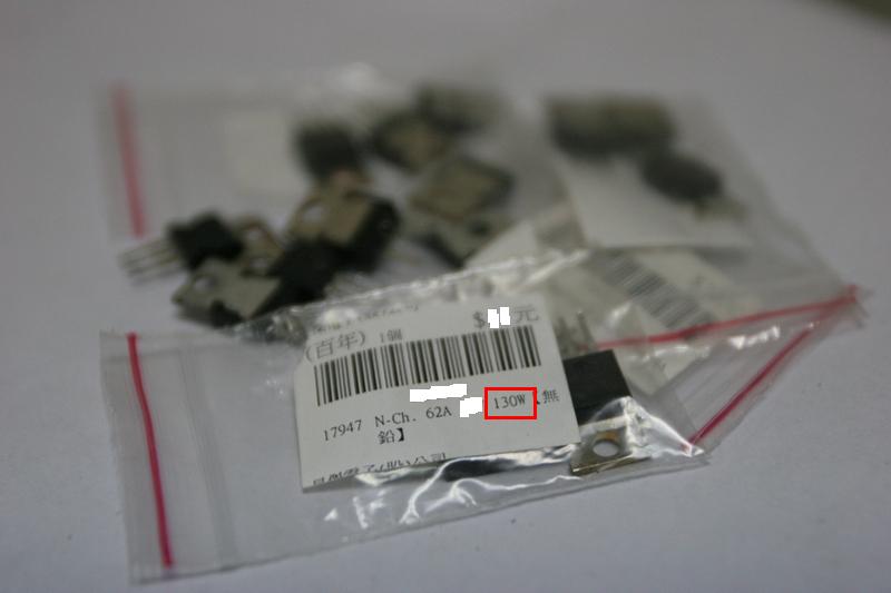

不知道這是幾瓦的.............
不知道有沒有廠商需要我...........唉
檔案註釋: ??HID??????????......
tn_IMG_6669.JPG [ 27.52 KiB | 被瀏覽 15748 次 ]
檔案註釋: ??????.....
tn_IMG_6687.JPG [ 267.37 KiB | 被瀏覽 15748 次 ]

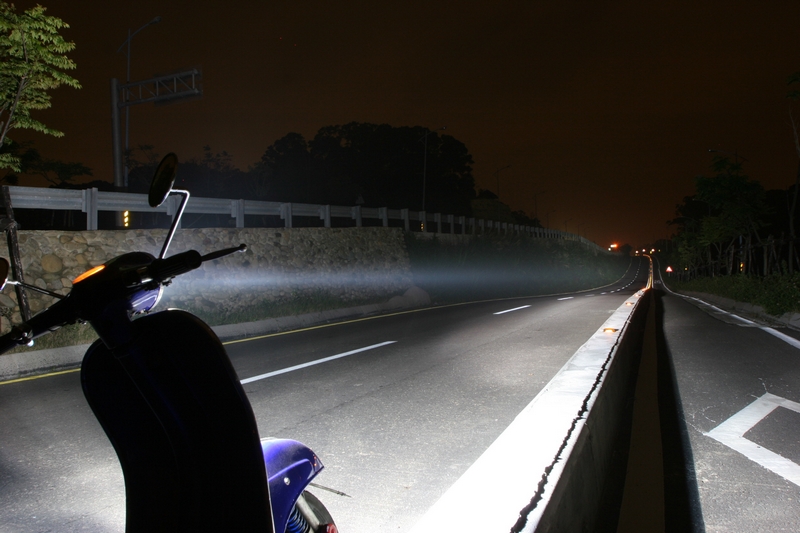

檔案註釋: ??????......
tn_IMG_6688.JPG [ 274.38 KiB | 被瀏覽 15880 次 ]

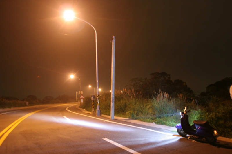

檔案註釋: ?????????MAX65W......??????????.......
tn_IMG_6709.JPG [ 246.53 KiB | 被瀏覽 15742 次 ]

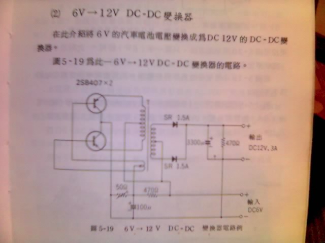

請教一下:
燈具散熱會有問題嗎?
耗電嗎,會不會把電瓶吃光?
6v加電瓶可以嗎,還是只能用12v?
文章發表於 : 2007? 3月 26? 週一, am 9:47
tsanyu 寫:
請教一下:
燈具散熱會有問題嗎?
耗電嗎,會不會把電瓶吃光?
6v加電瓶可以嗎,還是只能用12v?
1..偉士牌的燈具都是鐵跟玻璃...燈管溫度再高也不會熔掉(除非你的是塑膠燈具)
2..它是可變功率安定器......就看你怎麼使用它囉...
3..送你一張電路圖.........不然等下又被"批"我死要錢!!!

電路圖出來還是看不懂......

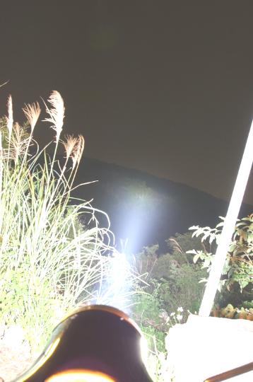

再補一張..................
誰可以告訴我.....這個距離多遠???

那天目測
起碼500M
山的那頭有人上吊都照得出來!!!
(開玩笑的)
