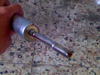

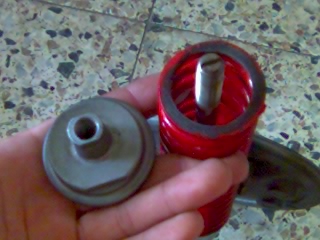

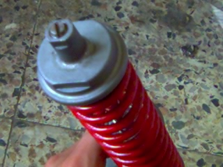

打的開就可以修...........
像B牌跟GS的可以用工具打開........所以可以修
映像中.....藍每達的也可以打開.............
檔案註釋: ??.......
01-08-07_1533.jpg [ 49.21 KiB | 被瀏覽 11275 次 ]
檔案註釋: ?????...?????????
01-08-07_1534.jpg [ 47.65 KiB | 被瀏覽 11275 次 ]
檔案註釋: ???..........??????...B????????2???...??????????????????.......
01-08-07_1535.jpg [ 50.78 KiB | 被瀏覽 11275 次 ]
