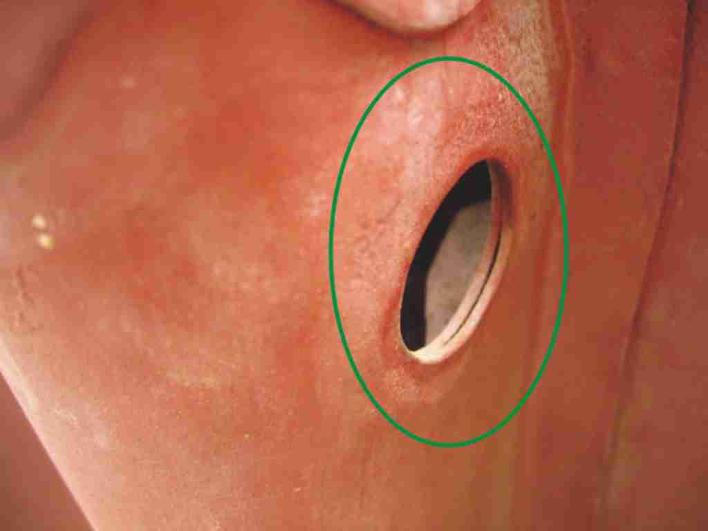

請問鎖的突起是指??
龍骨是指??
是否有照片可以比較
感謝小柏大大!
文章發表於 : 2007? 9月 2? 週日, pm 11:01
這是正壓母車台的龍骨根鎖頭的地方
