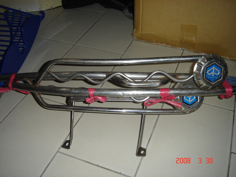

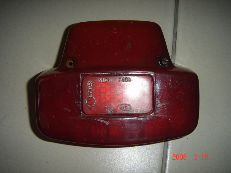

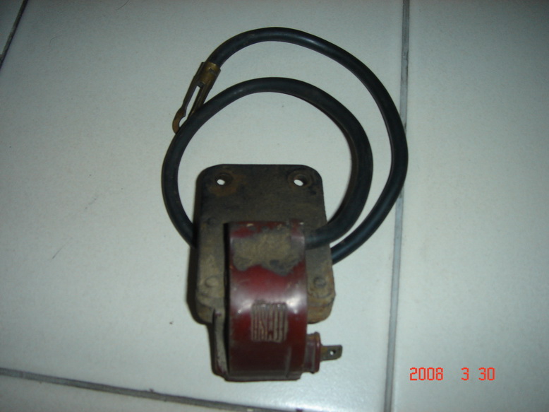

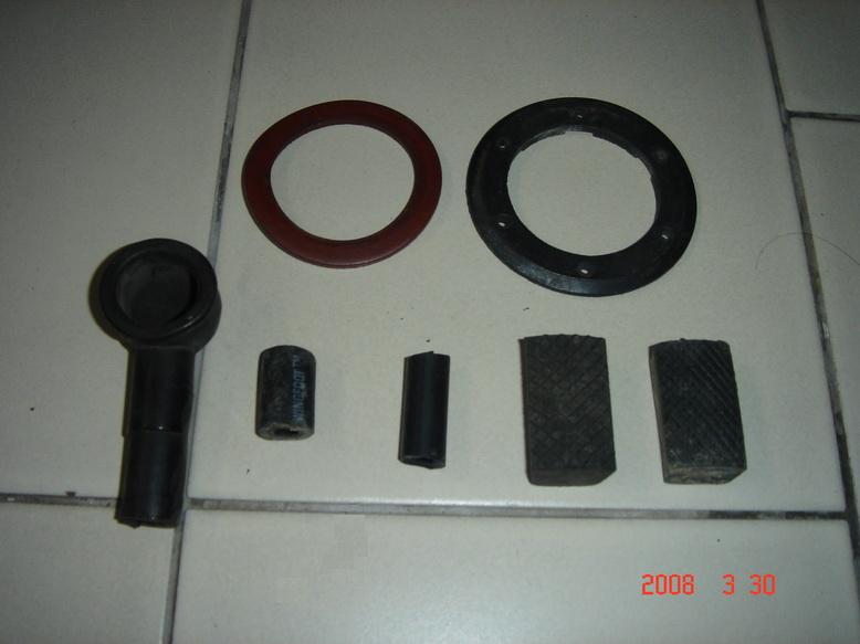

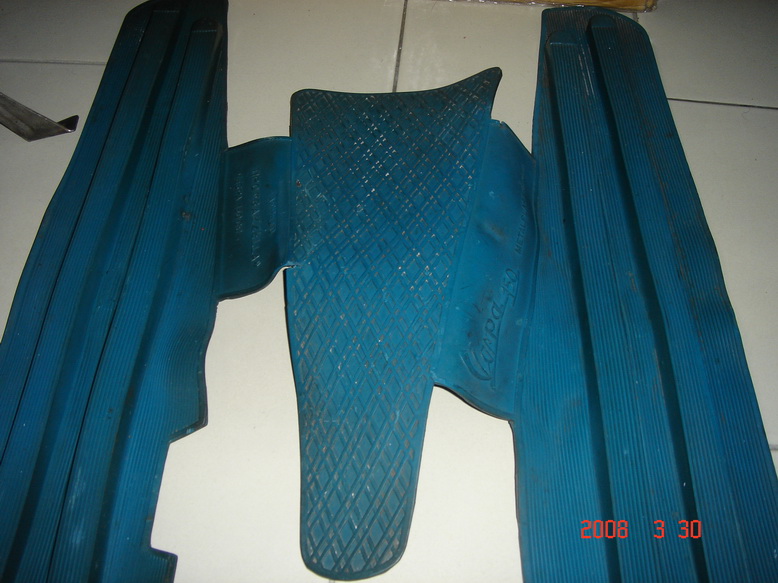

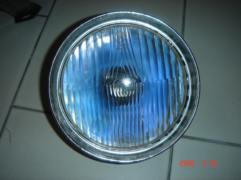

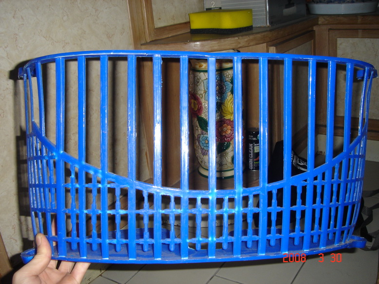

我叔叔給了我一些備品,請大家幫我看看~
檔案註釋: ???????????????
1.JPG [ 104.55 KiB | 被瀏覽 14008 次 ]
7.JPG [ 131.73 KiB | 被瀏覽 14006 次 ]
9.JPG [ 176.97 KiB | 被瀏覽 13996 次 ]
10.JPG [ 149.41 KiB | 被瀏覽 13989 次 ]
檔案註釋: ?????????
11.JPG [ 135.18 KiB | 被瀏覽 13986 次 ]
檔案註釋: ????~^^
12.JPG [ 207.33 KiB | 被瀏覽 13981 次 ]
2.JPG [ 44.23 KiB | 被瀏覽 13738 次 ]

jamiehu 寫:
我叔叔給了我一些備品,請大家幫我看看~
第一個是點火線圈沒錯
大燈、後燈、地毯應該都是老品
是波浪保桿沒錯

jamiehu 寫:
我叔叔給了我一些備品,請大家幫我看看~
叔叔給的東西很有深度.
很多是大家很愛的東西.
有咖啡香的機油??
要全合成的呦!
