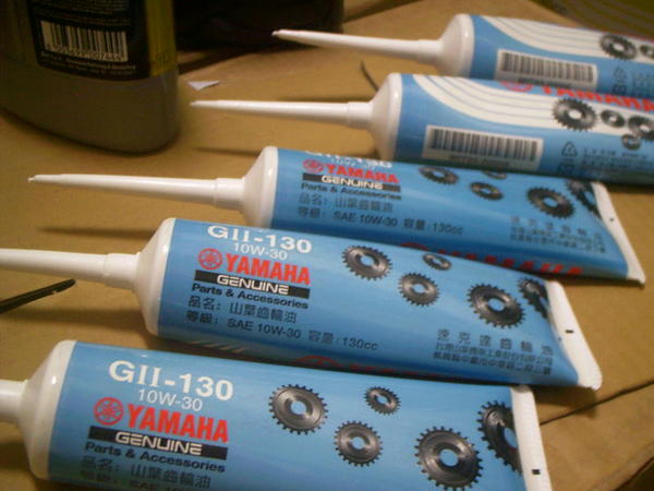

各位前輩~~~
如果自己換齒輪油,這種可以嗎???
或是有那些規格???
EX:YAMAHA 正原廠 純正部品 速克達齒輪油 藍色包裝 10W-30 130C.C.
0436-7.jpg [ 41.46 KiB | 被瀏覽 6238 次 ]
我中了一種叫Vespa90的毒......

我覺得~~~會打滑~~~我之前就是這樣~~

鴨子 寫:
請問一下~~~這是什麼意思阿?

離合器打滑~~因為太稀~~~可是阿昌又說他的不會~~ #-o

不會啦
這東西基本上跟4t機油差不多
不過這個的量不夠 你搞不好要加很多次..........

之前爬文~~~好像都加到快300cc左右!!!
離合器如果會打滑是不是跟這有關""10W-30 ""???~~~
還是我找數字比較大的~~~比較好!!!
現在是很想所有東西都搞過看看~~~感覺會玩命(車的)!!!

我都直接去車行換,地上都有準備好的齒輪油,也不知道什麼牌的....不用錢唷......!!!!! =P~
文章發表於 : 2007? 10月 16? 週二, am 10:25
以前去偉爸店裡...他塞了一條給我..........用的結果
無性生殖...現在家裡還有20幾條.......
黏度...85W90...
容量...90CC...
大車我習慣塞4條.......
小車我習慣塞3條.......
有需要的可以跟偉士爸購買...........謝謝

這款是不錯用唷... :-$$
