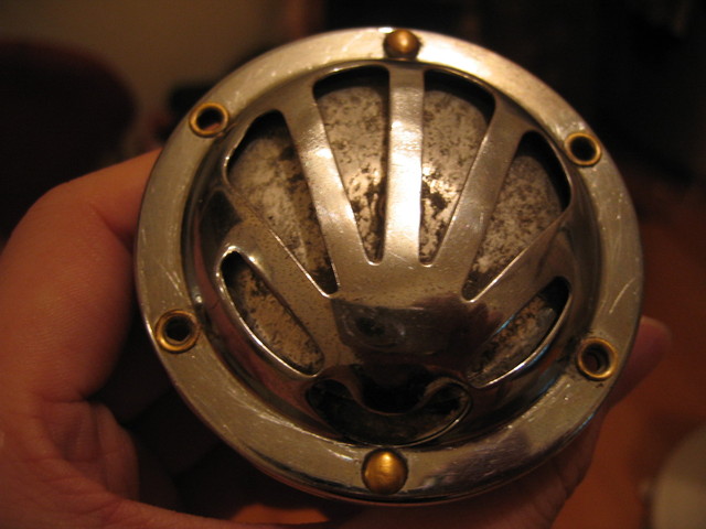

某天再拍賣上面無意間喵到一個賣家
照片上在數顆老表的後面默默躲了一顆貝殼喇叭
啊我就仔細端詳了一下那顆貝殼喇叭
欸....怎麼周圍有一圈浮字?
突然想起我車上那顆跟車友以2XXX買來的貝殼喇叭
欸....怎麼我的都沒有字?
因為都是銅材質且接線方式都一樣
令我產生了疑惑~老品是長怎樣??
另外是否所有的喇叭都一定會打上MADE IN ????? 的字?
因為我的一個字都沒有打..有沒有這方面的行家可以解惑一下
很努力的找Y拍卻已經對那個賣場沒印象了..所以沒辦法貼圖片來做比較
肛溫 [-o<
檔案註釋: It's mine.
1515641429.jpg [ 72.58 KiB | 被瀏覽 10378 次 ]
VESPA

學弟我知道有浮字的是正老品
義大利的老品喇叭都有浮字
我朋友的小90也有阿~!你下次注意看
因為喇叭有新品~!也有老品
所以你要看才知道~!來有螺絲孔
三孔.四孔
有差
我就知道這些了
你可以看他是哪裡製作的
義大利 "GIUSEPPE CAU"品牌 總代理

happypie0105 寫:
學弟我知道有浮字的是正老品
義大利的老品喇叭都有浮字
我朋友的小90也有阿~!你下次注意看
因為喇叭有新品~!也有老品
所以你要看才知道~!來有螺絲孔
三孔.四孔
有差
我就知道這些了
你可以看他是哪裡製作的
這些我都知道
但很多老東西是不一定的
因為賣我的車友他說是老品
復刻的貝殼喇叭我也看過..質感很鳥
我就想研究一下為什麼會有箇中差別阿

對阿~!
我剛剛去看我的貝殼老喇叭也沒有浮字
所以我就不知道了~!(!!禁止使用注音文!!)
需要專家解答
有請專家.........!!!!

你們一定有看過羅馬的啦叭(是黑色的)這樣老的啦叭跟貝殼啦叭都一樣
後面是沒有製造年份和國家
它們只有一個浮起來的一個圖案
羅馬前面有一圈字
貝殼前面也有一圈字
那是大家知道的義大利呀...但要分的是
假如上面的字有DC的字樣那是吃電瓶的電(直流)
所以像GS150 GS160 SS180(160/180亞洲版沒有電瓶...)
都是吃電瓶
假如上面的字有AC的字樣那就是吃發電機(引擎)的電

賴 寫:
我來回答:
後面是沒有製造年份和國家
它們只有一個浮起來的一個圖案
羅馬前面有一圈字
貝殼前面也有一圈字
那是大家知道的義大利呀...但要分的是
都是吃電瓶
飛腸感洩
我好像沒仔細看,但印象中都沒有字
只知道後面接線的方式是兩個洞接兩條線,然後要用兩根螺絲固定
所以賴桑的意思就是~
正老的貝殼喇叭其實也有分有浮字(如鴨母.四角s用那種),也有都沒字的
是這個意思嗎?

我所謂的字是指在正面的那一些刻字...
那你說的浮字如鴨母的跟90ss 50ss 50n也有相似處
但還是有不一樣...
正老貝殼上的有沒有刻字你應該不要擔心
只要是銅作的上蓋大部分都是老的...
別擔心啦~

我這倒有一顆~正老GS160的貝殼喇叭
照理來講老品上面應該會有些浮字
英文字 以及數字(6V...之類的)
所以我猜
你照片上那顆極有可能是副刻的!!

正老貝殼喇叭本來就有刻字與無刻字之分
並不是說所有沒刻字的
都是復刻品
拿磁鐵吸看看
銅製的
就老的
