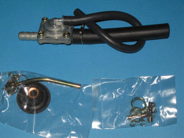

旭東有賣一種自動吸油器..
有人裝裝過嗎?有效果嗎?
她的原理式真空吸油..現在的塑膠車都友幫補..
原理類似..
聽老一輩的人說以前很多人裝..
可是很容易壞!!
真的嗎?

文章發表於 : 2007? 12月 4? 週二, pm 1:57
不知道裝這個自動吸油的意義何在
如果車沒問題的話
應該不用裝這個吧
我的 PK 買來的時候就有裝了
前陣子不知道哪裡壞了一直漏油
換了化油器之後
這顆也沒裝回去
感覺沒差

有的車~化油器不良~會漏油~換3角油針後~還是漏~這時你就需要裝這個~
~~~~如果你的化油器正常~是不需多花這個錢滴

是的
如果車一收來就有裝這個的話
一般都是化油器有漏油的情況
所以才特別需要借住這東西來止漏
個人比較建議看到就可以拆下來丟了
連化油器都可以丟了
這東西真的不是很好用
唯一有個好處是..........
以他的原理來看
停車也可以不關油了
文章發表於 : 2007? 12月 4? 週二, pm 3:40

大馬力 寫:
旭東有賣一種自動吸油器..
有人裝裝過嗎?有效果嗎?
原理類似..
聽老一輩的人說以前很多人裝..
可是很容易壞!!
真的嗎?
這東西~~~好像阿昌有跟我說過~~~
我小90也有..
說有這個東西~高速時反而油比較吸不到,車騎起來就虛虛的!!!
建議把這個拔掉.....
阿昌~我沒說錯吧?

對
不過應該是個不錯的省油裝置,尤其是右手很不聽話的人.............

從中油發行無鉛汽油後 造成偉士牌老車化油器油針磨損 油杯滿後無法止住油桶往下壓的汽油 也造成90 PK ET3等汽油總是漏滿地 而PX PE T5 180 200等由於化油器裝置的位置 汽油往曲軸室流 更造成火星塞濕掉 難以發動
因而有人開發自動吸油器的產品(其實塑膠車出廠都有裝)
有裝自動吸油器 不會影響高速行駛 (供應的汽油足夠你高速行駛)
有裝自動吸油器 萬一倒車 可不用關油門 也不會漏油 既然裝了 就不必急著拆掉 已拆掉的車友 東西留著 你還會用到它

不過我自己經手過的三台車都有這樣的問題
尤其是在高速的時候
就覺得供油不足
車很不順
先是清化油器
換油管之後都沒改善
之後索性把自動吸油器直接拿掉
問題就解決了
請教偉士爸這是什麼原因呢?
還是自動吸油器故障?
不過三台都有這樣的問題
直接拔掉之就解決了
這讓我一直覺得是自動吸油器會影響供油

阿後!
我的被師傅丟掉了!
不過真的是倒車不會漏油

我的sv由於化油器老化 所以有裝自動吸油
我的經驗是高速下 沒有影響 一樣輕鬆破百
我不知道其他人是怎樣 但省油我覺得到是還好 可能我右手太不乖了
我的問題是 有裝這個裝置的車 在高海拔行駛時 是不是可以克服高山症的問題 就是不用拔風管 也吸的到油?

我想昌哥的化油器口徑都偏大~氣閥全開時~引擎吸力因口徑大而變小~
~~哈哈哈哈哈哈~~~我亂說的啦~~~
~公司的客戶~有一台p~~難發~~又沒力~~~~我雞婆幫他檢查~~結果~他的飛碟的管子摺到~喬給它順~車子變的很好騎了~

上述所拍"旭東"賣的自動吸油器 我沒裝過 會不會高速吃油不足 我無法了解
不過有遇過自動吸油器的"負壓"處 阻塞 造成吸力不足 以致於高速行駛時感覺供油不足 試試看拆下的吸油器"負壓管"是否阻塞了 用針清一清 汽槍吹一吹 也許就解決了 看官自行試試看喔!
附註: 正常的吸油器 你還感覺供油不足 那你滿桶油應該不用10分鐘就吸光光了...
