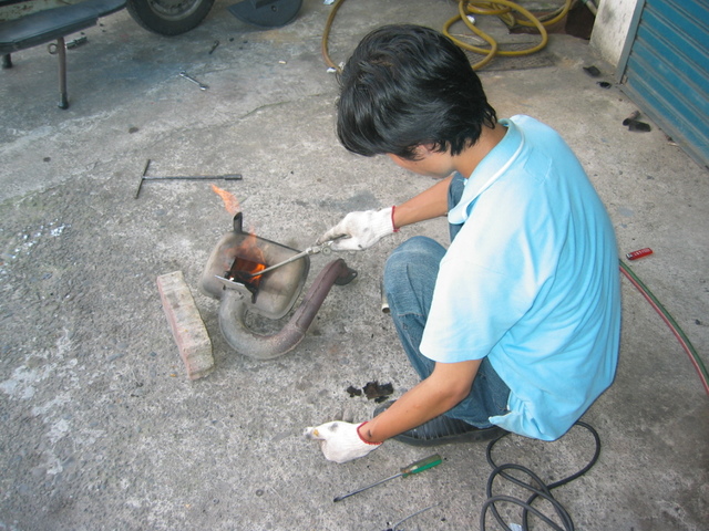

文章發表於 : 2007? 9月 23? 週日, am 12:15
阿就像這個死小孩一樣........
把排氣管像開罐頭一樣打開修改隔版.......
你可以把管拿來我可以幫你燒..........

阿就像這個死小孩一樣........

文章發表於 : 2007? 9月 27? 週四, am 6:44
stupidboyu 寫:
阿就像這個死小孩一樣........
太遠了呢~~
直接告訴我有哪些訣竅
自己TRY看看
我是怕越燒越大洞
捕不回來
我要哄哄叫~~
像虎頭蜂訥樣
會很顯眼A...
燒的時候要注意火嘴大小跟填料的速度......這樣就不會破洞了
