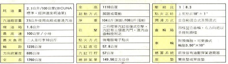

大家好!
我是新手 :teach: ,昨天剛購入PX150E T5 大馬力,(確認是兩支螺絲)
想知道他的動力諸元,有爬文,但都沒完整的資料!請各位大大幫忙告知 :bigeye: ,謝謝

你想知道的事這個嗎
很古老的DM
呵呵
檔案註釋: ?????~????????
未命名.JPG [ 43.87 KiB | 被瀏覽 8339 次 ]

大鵬 寫:
你想知道的事這個嗎
很古老的DM
呵呵
這張應該不是大馬力t5的性能諸原 :teach:

Dian 寫:
大鵬 寫:
你想知道的事這個嗎
很古老的DM
呵呵
歐? 何以見得
我對答案對不對 持保留態度
但是
我很有興趣 聽聽看 你這樣說的原因
(若原因是 "我當初看過一張不是長這樣" 我就無言了)

omegamma 寫:
Dian 寫:
大鵬 寫:
你想知道的事這個嗎
很古老的DM
呵呵
歐? 何以見得
我對答案對不對 持保留態度
但是
我很有興趣 聽聽看 你這樣說的原因
我回答他應該不是,所以我也沒有很肯定,因為這張應該是一般pe跟t5的,我有一張,因為他的是大馬力t5,所以omegamma大大,以您豐富的偉士知識幫大家解答解答囉

以前上國外網站爬的資料
我敢保證的是關於T5的部份用在台灣一定不準......
P系列篇
PX150E
Dry Weight 213 lbs (97 kg)
Max. Speed 56 mph (90 kmph)
Max. Power at Shaft (kW at rpm) 6.6 (9 bhp) at 5,700
T5(海外125版?)
bhp at rpm: 12.07 @6700rpm
max speed: 65 mph
PX125
total dry weight: 229 lbs
max speed: 56 mph
bhp at rpm: 7.5 @ 5750
P200
dry weight: 238 lbs
max speed: 65 mph
bhp at rpm: 12 @ 5700
老車篇
SUPER150
Dry weight 230 LBS.
Maximum speed 50 MPH
Power 5.5 HP@ 5000 RPM
sprint
Dry weight
Power 5.9 HP @ 5200 RPM
Maximum speed 62 mph
現在進行式
et8
Dry weight: 104.0 kg (229.3 pounds)
bhp at rpm: 12 @ 8000
Top speed: 95.0 km/h (59.0 mph)
LX150
Dry weight 225 lbs (102 kg)
59 mph (95 km/h)
8.7 kW at 7,750 rpm (11.7 CV)
GTS250
DRY WEIGHT 326 lbs (148 kg)
MAX SPEED 76 mph (122 km/h)
MAX POWER at SHAFT 16.2 kW at 8,250 rpm (22 CV)
體制外
gs160
Dry weight 242 lbs
Power 8 HP @ 6500 RPM
Maximum speed 63 mph
rally180
Dry weight 300
Fuel tank capacity 7 liters
Power 10.3 BHP@ 5700 RPM
蘭美達
tv3 175
Dry weight 242 lbs
Power 8.6 HP @ 6000 RPM
Maximum speed 56 MPH
小車系列
90
bhp at rpm: 3.1 @ 5200
狐狸 125
max speed: 56 mph
bhp at rpm: 5.6 @ 5500
et3
max speed: 56 mph
bhp at rpm: 7 @ 6000
pk125s
total dry weight: 182 lbs/ 87 kg
max speed: 56 mph/ 90 kmh
bhp at rpm: 8.5 @ 6000
附帶一提的是 90SS官方極速跟馬力好像大於鴨母
但是我忘記資料丟到哪去了.........
仔細一看會發現引擎有在改進.CC數跟馬力極速沒有絕對關係
然後當初的比雅久V6引擎系列(含創造者 後期動物150 6孔汽缸?)廣告都寫有12匹 實際騎起來也不過就那樣
領先無資料 不過三孔版汽缸照理來說應該也在9~12之間........

Dian 寫:
omegamma 寫:
Dian 寫:
歐? 何以見得
我對答案對不對 持保留態度
但是
我很有興趣 聽聽看 你這樣說的原因
確實 這張 記載的是
台灣的 PX150E
:bighan:
