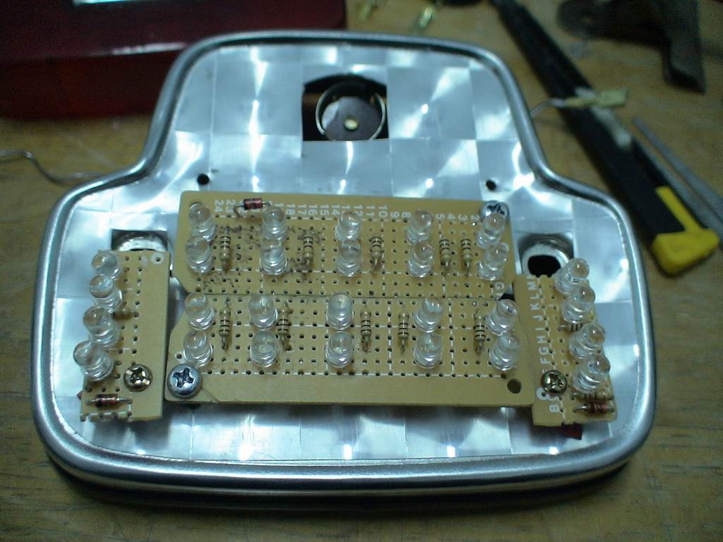

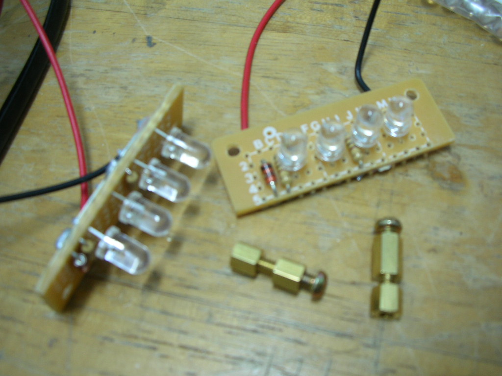

不太懂電子請老闆幫我配的再自己焊..
本想弄煞車燈..但裝上去會熄火....(有加一個5w100歐姆J白色的東西.是不是耗的電不夠呢)
若有人知道怎麼解決煞車燈熄火問題再教一下....感恩
檔案註釋: ??led?????
DSCN5224.JPG [ 163.56 KiB | 被瀏覽 4716 次 ]
檔案註釋: ?????????????
調整大小DSC00436.JPG [ 119.32 KiB | 被瀏覽 4716 次 ]
檔案註釋: ??....
調整大小DSC00437.JPG [ 75.32 KiB | 被瀏覽 4714 次 ]

我覺得那個二極體可以不用裝~可省略
因為LED本身就是發光二極體(單向導通)....所以又另加二極體有點多餘
而且每根二極體對會有0.7V的電壓降~計算切入電壓時要註一下
還有你說的白色電阻那個...那個東西叫水泥電阻
看你煞車燈是幾瓦的...或許是10W的..照樣你並聯一根10W/100歐姆的即可...不然兩根5W的串連也可
可是這樣並沒有達到LED省電的效果喔
因為他把電能轉換成熱能吃掉了
若是我的話...我會多串一個7805或7809(看設計電路而定)...然後再切入端並一個104(陶瓷電容)& 47uF(電解電容)...輸出端並104 & 470uF...做濾波穩壓器
因為偉士發出來的是交流電...而且電壓不穩..又容易有突波或雜波...這樣LED壽命會大減
所以靠7805去濾出一個穩定且無雜波的電壓比較理想
一切都是淺見~有勞各位指點

使用7805/7808/7809...都是不錯的選擇......
但是只限於12v車系...........
直流12v車系...可以直接接上78xx在並上濾波電容...是個很好的設計.穩定的電壓電流.可以讓led又亮又不容易燒掉...
交流12v車系...便宜的..有人直接串聯降壓電阻然後直接接led...由於led只在電源正半週會亮..所以整體亮度偏低...
所以有人把交流12接上橋式整流器變成直流然後在接上78xx穩壓IC..........
在交流6V電系中........由於78XX穩壓IC的輸入電壓必須高於輸出電壓2V以上才可以正常工作.....
也就是說使用7805...那輸入電壓必須大於7V以上才可以正常工作......
所以必須使用其他設計........
1種就是使用昇壓整流電路....但是造價比較高也比較複雜......
第2種就是先用橋式整流變成直流.....然後使用電晶體+穩壓稽鈉二極體去做穩壓...
LED則必須採用1顆LED配1隻電阻的設計.....而不是2顆LED配1隻電阻.......
在煞車燈上...在不改變車輛電係的前提下...裝上LED要讓煞車不熄火.......
匹配一隻大電阻是一個簡單又有效的方法.........
不然就是要使用所謂的並聯穩壓(78XX系列IC是屬於串聯穩壓)......限制電流的流量...
如此一來...踩煞車也不會熄火..LED的亮度也會比較一至...(比較不會隨著轉速高低而改變亮度)
