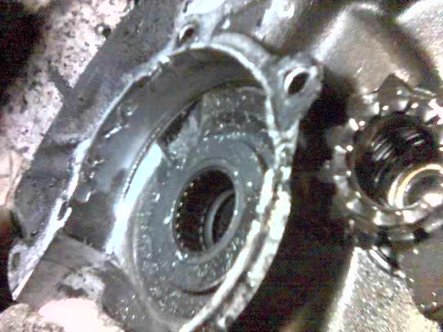

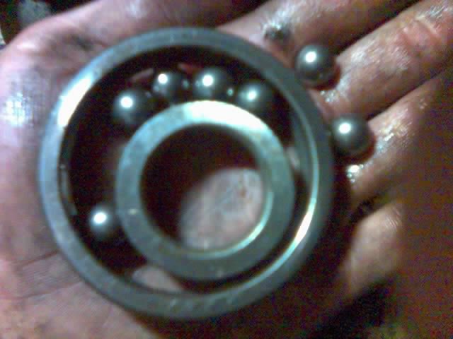

還有......原場的S.SV.GS.SS.P.曲軸全部都是鐵巢的......
塑膠保持器.都是後來師父再整理引擎的時候換上去的.........
而且塑膠的也不會安靜多少.............
你們自己想想......引擎發動後光怠速就破1000轉了.....
平常騎乘...轉速最少也破5000...........
如果超車...或是遇到右手爆轉魔人..........
想想那個轉速所產生的離心力有多大..............
要是保持器稱不住....爆了!!!~~~~~~~~~~~
曲軸鎖死.引擎刺穿是小.........
鎖死後...後輪也會跟著咬死.........破百摔車.....不重傷也難

原來613912跟98305還有這樣的迷思阿..............
613912是SKF的編號........其他廠牌都是98305...
我拆過的車大部份以s或s.v鴨母等等.大部分是塑鋼保持器.
不像你說全部是鐵的,剛好拆到一台s.v引擎,是以前整過,換過鐵巢.
重點來!!那一個曲軸陪林,鋼殼保持器就是散了.
我覺得不是迷思的問題!
我遇上的就是這樣...
鋼殼合塑鋼是看油封的位子,來決定.
工作環境不一樣,就是不一樣.就去選擇比就適合.
抱歉!我必較堅持我的想法和經驗.
