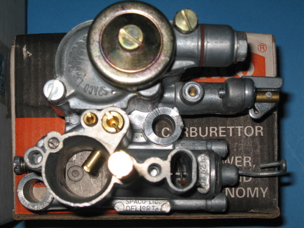

大家好我是新手xd
牽去給老師傅看他說我的油路不順
在幫我通了油管以後
竟然跟我說化油器要換= =
真是跌到了谷底阿xd
我的是94年的大馬力
god 我該買哪一種化油器
請問化油器會出現哪方面的問題??
症狀是會狂熄火....
老師傅跟我說不換的話是沒有大礙
只是慢車很難騎
因為油路不順吃不到油
ps.在拍賣看到旭x在賣的
請問這個可以嗎??
偉士牌150.PX.PE.T5.SPACO廠化油器

文章發表於 : 2008? 5月 12? 週一, am 2:48
註冊時間: 2007? 8月 8? 週三, pm 6:10
文章: 351
來自: 唯一不靠海的縣
但我之前狂熄火...超不順~連發車都要靠運氣
檢查之下
卻是高壓線圈故障
換掉之後一切正常...
你也可檢查高壓線圈是否阿達
我覺得偉士這種臥式化油器會壞的機率不太大...除非使用方法異於常人
因為是純機械式的~跟王化一樣
會壞的頂多是止油針止不住油為大宗毛病...並不用換到整顆新的
通常是油針更新~不然就是裝飛碟而已
要確定真的是化油器整顆故障在換...不然換了化油器還是會熄火
表示就是那師父在不懂裝懂...硬要賺你的錢
花在刀口上

文章發表於 : 2008? 5月 12? 週一, pm 12:01
kyo_joey 寫:
哈
真是感謝小祺大大
但我要整的地方還很多T_T
還有跳檔問題........囧
經費要考慮啊XD
化油器是大車都通用的嗎?
化油器我是20.20d的中古良品,有需要要私訊我吧... :sohigh:

文章發表於 : 2008? 5月 12? 週一, pm 9:08
遺忘在角落的小祺 寫:
kyo_joey 寫:
哈
真是感謝小祺大大
但我要整的地方還很多T_T
還有跳檔問題........囧
經費要考慮啊XD
化油器是大車都通用的嗎?
p系列大部份都用20.20
s與sv記得用20.16
180~200用24.24

文章發表於 : 2008? 5月 21? 週三, pm 9:02
註冊時間: 2008? 4月 13? 週日, pm 11:29
文章: 31
XD樓上講解好詳細喔.....
超級大感謝!
哈哈!!
我的問題解決囉
結果還是化油器(迷思= =)
我也不懂哪裡出了問題...
雖然大家都說應該不太可能會壞化油器....
我也不想太過倉卒決定>Q<
不過車行老闆實在看不下去了
決定到處闖蕩要幫我去找中古良品!!
最後終於換囉!!
進油進的很順 反應變很靈敏 不會熄火了!
但....現在有一個很嚴重的問題...
我的3檔上不去速度...
連4檔到80~90就差不多底了 還開始拖速
媽阿怎麼回事
親愛的我把我的大馬力變烏龜車了

文章發表於 : 2008? 5月 21? 週三, pm 10:36
文章: 593
kyo_joey 寫:
XD樓上講解好詳細喔.....
超級大感謝!
哈哈!!
我的問題解決囉
結果還是化油器(迷思= =)
我也不懂哪裡出了問題...
我也不想太過倉卒決定>Q<
不過車行老闆實在看不下去了
決定到處闖蕩要幫我去找中古良品!!
最後終於換囉!!
但....現在有一個很嚴重的問題...
我的3檔上不去速度...
媽阿怎麼回事
親愛的我把我的大馬力變烏龜車了
那就還是化油器有問題
你也不用太難過 我遇過連續三顆備料都是壞的..............
150的車 新的化油器也不算貴 買一個吧
文章發表於 : 2008? 5月 21? 週三, pm 11:06
應人是油嘴沒配好吧
請他幫你把舊化油器上的油嘴換上去
應該會好一些
