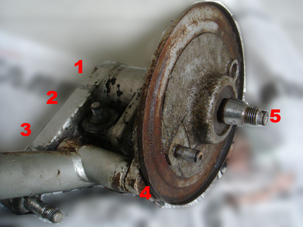

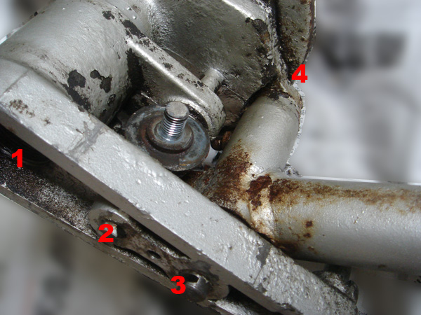

因為目前想要徹底的分解後再噴漆,拆到前叉的地方發現好像沒辦法分解了,
不曉得是要特殊的工具或是順序才能分解,請各位前輩指導一下。
另外關於前叉螺絲的方向,就是編號1的內部那顆,因為90的好像是順時針才是拆下來,
之前朋友因為拆錯方向導致滑牙,所以想150的是不是也是相同,所以還先問清楚再拆。

你的煞車股圓盤上有一個u型夾可以卸下
圓盤拿下後 看你是否要把車心下分解烤 然後你在問...

賴 寫:
你的煞車股圓盤上有一個u型夾可以卸下
請問賴兄說的U型夾是在什麼位置,是4和5中間那跟支桿上嗎?
卸下後圓盤可輕易拆下或是要用力撬才能拿下來,感謝你的回答!

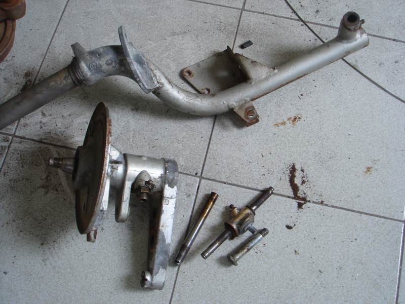

前幾天去找建弘大哥,順便請教了一下拆解的方式,終於把前叉順利分解了。
中間過程有點難敲,可能是軸心的牛油太久硬掉,加上有點生鏽卡住。
把4號和隔壁兩根軸敲開就順利分解了,中間要找長一點的鐵桿。
我個人是用T扳頂住敲,四號那根間隙比較小,可以找螺絲來敲。
撬開來之後一些氧化物比較好清掉,噴起來應該會乾淨很多。
