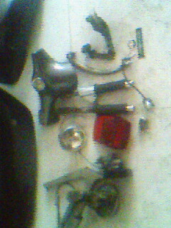

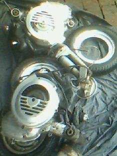

V5A1T就是50CC小圓表了,輪胎是2.75-9的,但是大陸車行根本沒聽說過這樣的輪胎,不知在臺灣好不好買得到,順便發一個車車沒整理前的樣子,用手機照的~~
B8BCF977085FB37ADDF753E43E8A9AC2.JPG [ 69.05 KiB | 被瀏覽 10635 次 ]
C2908F238EDD6EB1BF3FF18FDAB0CD79.JPG [ 30.73 KiB | 被瀏覽 10636 次 ]
IMG0360A.jpg [ 33.6 KiB | 被瀏覽 10627 次 ]

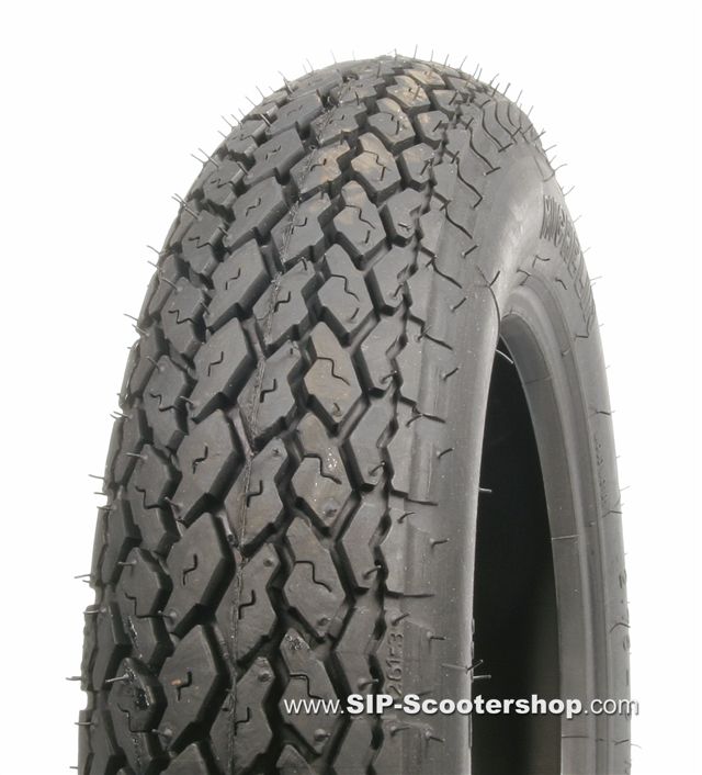

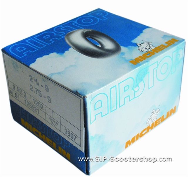

去國外的 米其林 跟馬牌 他們有出老車用的 去看看
檔案註釋: 2.75-9????

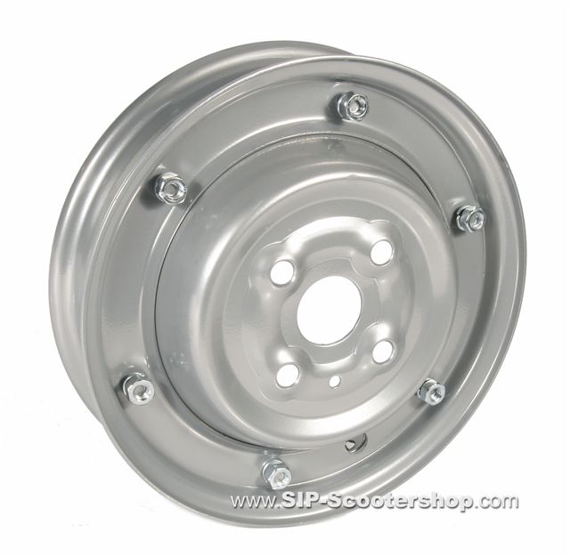

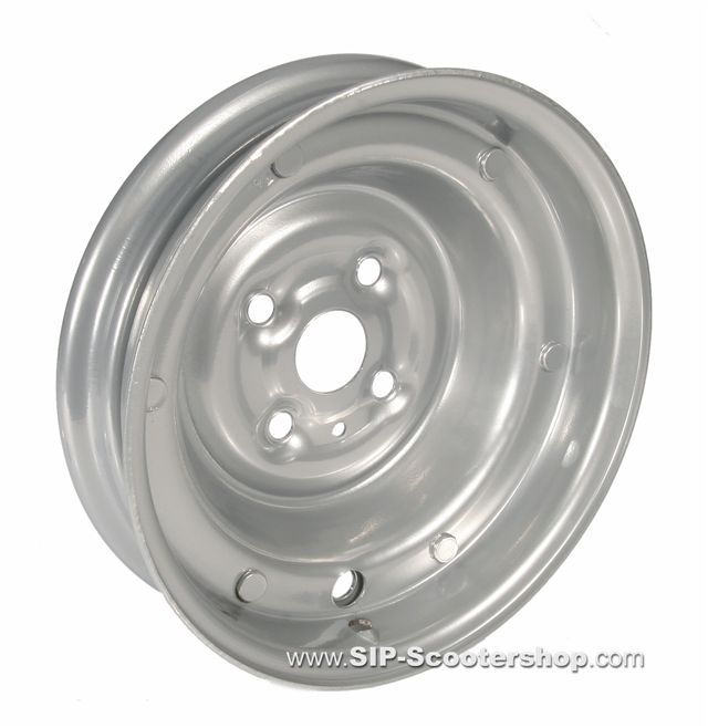

單改輪框變成 十吋框 似乎並沒有這個解決方案
就算有 也是特製輪框 會造成你金錢上的負擔
比較建議的方法 是 改上 一般 90 的 輪轂 裝 一般 90的 輪框
就可以放心的 使用 90 用的 十吋胎
至於原本的 九吋 輪轂 跟 九吋 輪框 就可以留著 作紀念
