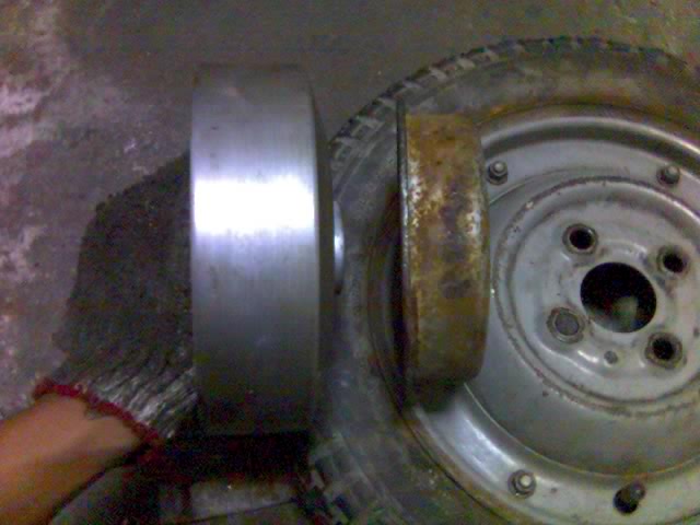

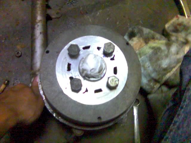

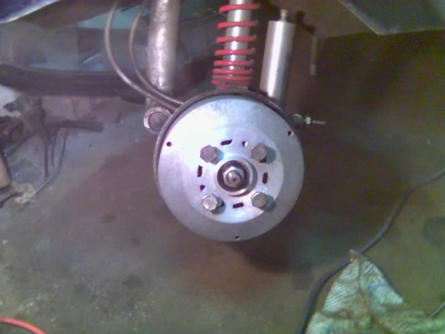

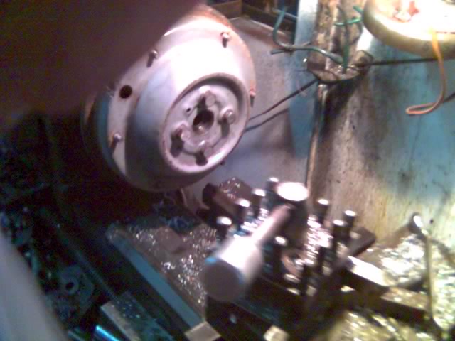

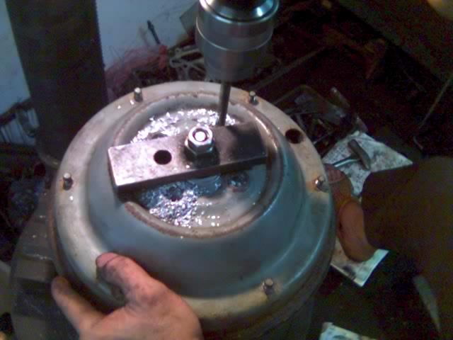

如果這東西做好的話...
今天已經全部加工好了........也裝好了...
它.............始終還是小90...
檔案註釋: ?????.........
11-08-06_1625.jpg [ 50.44 KiB | 被瀏覽 14949 次 ]
檔案註釋: ???!!!???........
11-08-06_1631.jpg [ 46 KiB | 被瀏覽 14947 次 ]
檔案註釋: ????????......
11-08-06_1632.jpg [ 43.96 KiB | 被瀏覽 14946 次 ]
檔案註釋: ????????????......
11-08-06_1634.jpg [ 64.96 KiB | 被瀏覽 14947 次 ]
檔案註釋: ????????........
11-08-06_1659.jpg [ 41.46 KiB | 被瀏覽 14946 次 ]

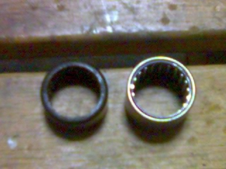

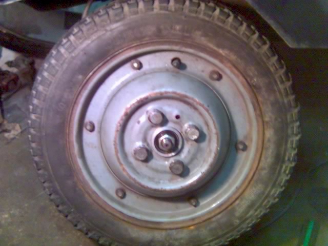

我會選擇超大鼓煞有我的考量在...
第1個考量就是...尬山路長時間使用煞車.煞車溫度必然會升高...
檔案註釋: ?????...??????????90???
11-08-06_2203.jpg [ 43.72 KiB | 被瀏覽 14929 次 ]
檔案註釋: ?........?????...????????.???????...
11-08-06_2151.jpg [ 48.28 KiB | 被瀏覽 14931 次 ]

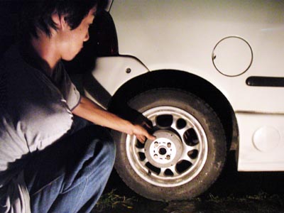

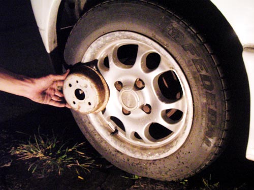

文章發表於 : 2006? 8月 12? 週六, am 12:19
沒比較不知道
比過了.........
這..........
裝的下去嗎
不會頭太重嗎
裝上去會不會很大一個醜醜

看起來像是
你把某台車的煞車股加工
但是加工完平面的強度好像不太可靠喔
還有.煞車皮呢
S的?
還是你要改更大的煞車皮?
我還是覺得改上PK前叉系統比較直接
避震升級煞車也升級
還是你堅持90的輪匡外觀啊

我也有注意到平面的強度問題..............所以我有偷偷的給它加持一下(沒貼出來)
避震問題問的好........90前岔的搖臂設計...煞車的作用力會傳導給搖臂
造成大家所說的...只要一煞車.就會掉車頭.避震器撞到底的問題.......
相對的...越大的煞車鼓.作用力越大.....有人說提高避震器的硬度
...沒錯這確實有用...但是它只能緩和一下.當瞬間急煞.還是一樣掉車頭.避震器撞到底
而且...硬避震車騎起來.人也很難受......五臟六府都快被震出來了.......
我又堅持裝90鋼圈...很多空間及基本設計都被限制住了......
寬哥...你真的很不錯.會去注意到這些小細節..應該也猜出7成了

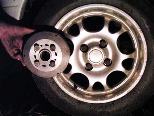

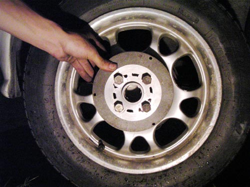

到底是什麼車的?
[這篇是用來混淆視聽的]
PICT0002.JPG [ 60.19 KiB | 被瀏覽 14840 次 ]
PICT0001.JPG [ 60.76 KiB | 被瀏覽 14841 次 ]
檔案註釋: ???,??
PICT0003.JPG [ 42.08 KiB | 被瀏覽 14839 次 ]
檔案註釋: ?90????
PICT0004.JPG [ 59.16 KiB | 被瀏覽 14837 次 ]

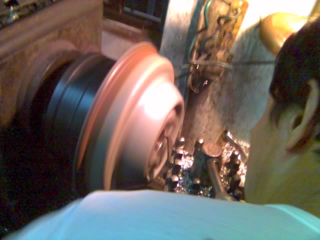

文章發表於 : 2006? 8月 17? 週四, pm 11:05
升級版的90煞車............
檔案註釋: ?????????????...????????????......
17-08-06_1915.jpg [ 44.69 KiB | 被瀏覽 14785 次 ]
檔案註釋: ?????.??????.??????..??????????????...
17-08-06_1914.jpg [ 42.53 KiB | 被瀏覽 14785 次 ]
檔案註釋: ???????..........
17-08-06_1938.jpg [ 60.51 KiB | 被瀏覽 14784 次 ]
檔案註釋: 90???!!!~~~~~????90?????????????...
17-08-06_1939.jpg [ 64.01 KiB | 被瀏覽 14783 次 ]
