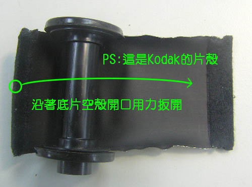

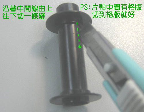

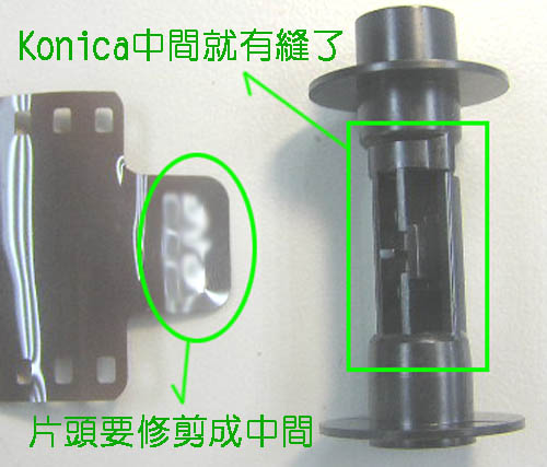

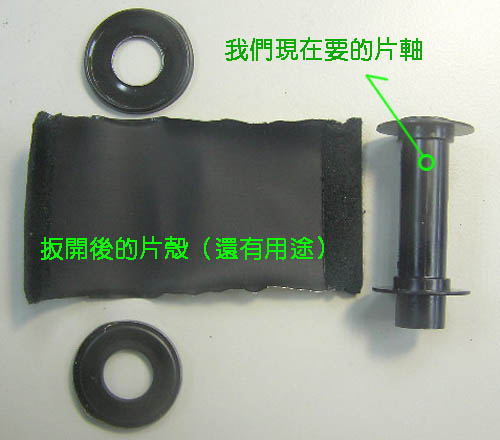

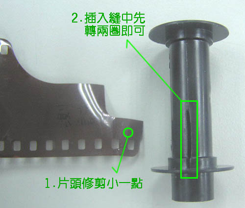

剛敗了一台黛安娜不過120真的太傷,看了改135的教學需要多一根120的捲片軸,不過我們這鄉下地方買不到120的底片,版上有人有不要的120捲片軸可以給我嗎?或是有別的改裝方式?最進天氣變好等不急想帶她出去了!!
文章發表於 : 2008? 3月 2? 週日, am 1:40
文章: 892
來自: 風城偉士牌遠征軍
你好,Lomo萬歲
雖然我沒有這一台相機,
但是我剛剛雞婆的幫你找了一下資料
但是前提是假如你想改135的話
計片方式似乎比較麻煩
其實120也不錯啦
我找到的好像也跟你一樣是用捲片軸來改的
因為你說過沒有捲片軸這種東西
但是有人曾說過,窮人有窮人的做法
這是用8M做過片軸的方法一模一樣做在呆安納上面
但是120的過片軸跟135的不一樣,所以切的時候距離要重算過喔
不然到時候做成了135的過片軸就不能用在120呆安納上面了
會有一點點小複雜
請看以下圖片解說:
(資料來源,Lomo高手"一塊蛋糕"的網站)
改成了135之後,計算底片方式會不一樣
請參考Lomo.TW的教學
http://lomotw.com/phpBB2/viewtopic.php?p=186922#186922

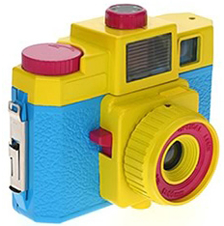

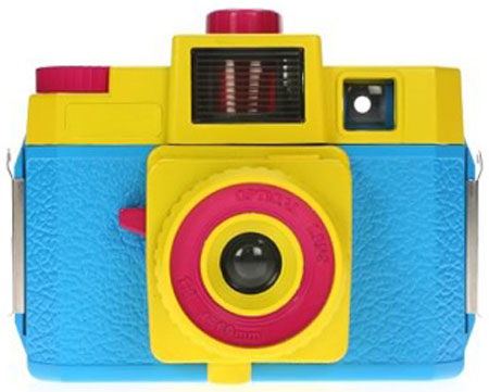

Holga有新顏色
這個好可愛我超想要的
9號下台中應該會去誠品看一下有沒有這顏色的
雖然說有給它小貴一點點
超想敗的啦,一直被勸敗
好想給它撩下去
(這麼晚還不睡啊?先晚安啦)
