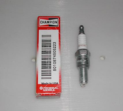

您的狀況和火星塞應該沒有關係!
火星塞要用冷值的,其他的沒用過不知道~
建議您不要到不是偉士牌的店去保養...
我看過為了換火星塞,把一整個汽缸外塑膠蓋給鋸掉一部份的車,那部車就是在其他非偉士牌車行換的火星塞!
我是用照片上的這種...
火星塞.JPG [ 20.09 KiB | 被瀏覽 9891 次 ]
