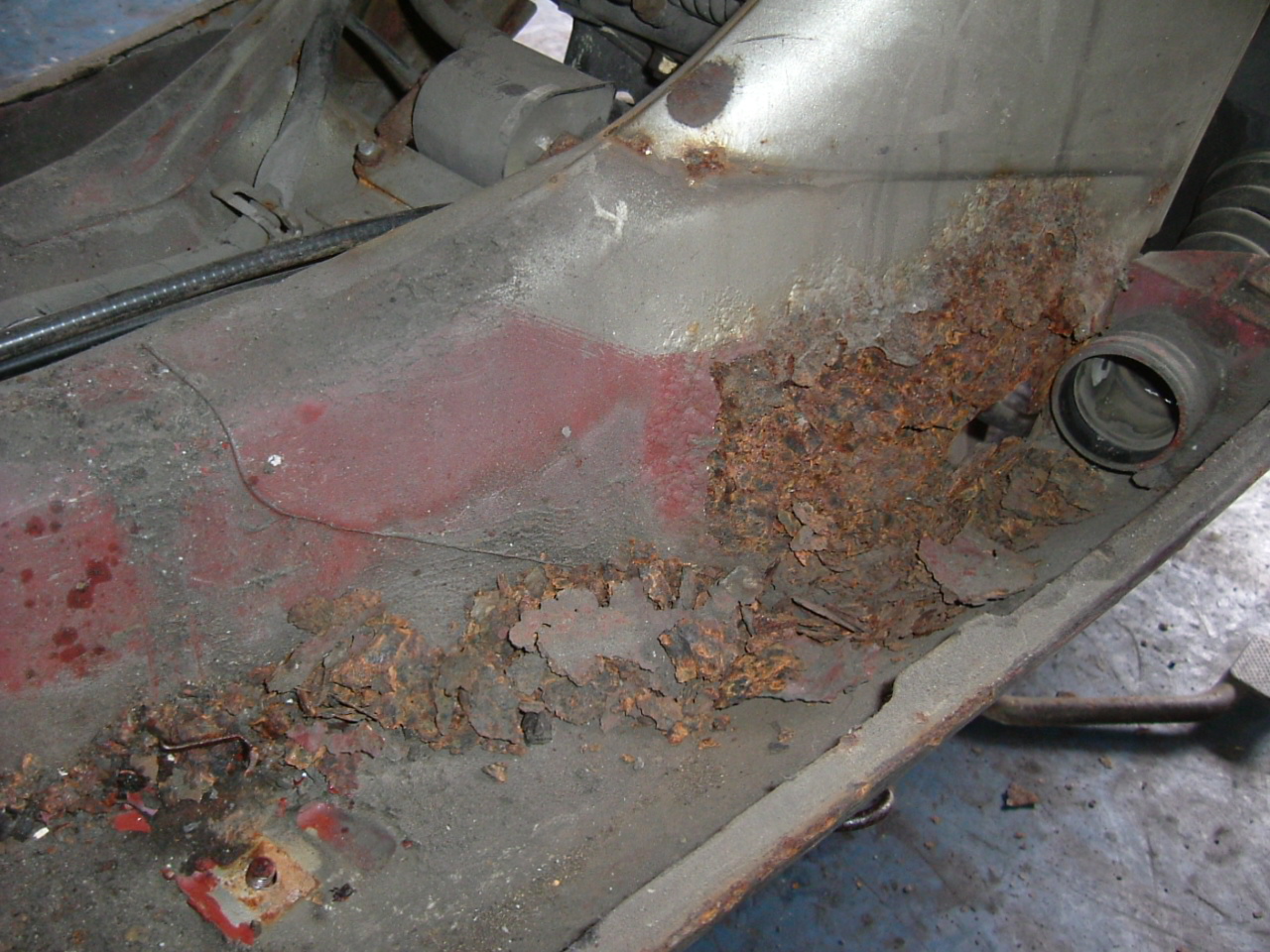

鐵殼車最容易鏽蝕的部分當然是腳踏板下方(除非你的愛車有碰撞過)
DSCF3045.JPG [ 132.09 KiB | 被瀏覽 10389 次 ]

偉士爸 寫:
偉士爸
所以車子左右下方的拆砲台的包塑膠的是否要拿開會部會比較部會積水
呢??

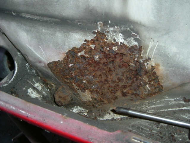

vivi59874 寫:
偉士爸 寫:
偉士爸
呢??
除非你的車子下雨天不騎 不露天停放 否則車台腳踏板下方一定會積水 泥土混雨水不易乾燥 也造成底板鏽蝕的元兇 如今已無法訂購新車台(除非你願花大錢買原裝車台) 我不想因為車台沒救又減少一台"好車"(引擎再如何濫均可以修復 車台濫那就....... :cryno: )
小柏!那個地方很少人會注意啦! (一個健康只缺門牙的女人 一個臉蛋漂亮卻患絕症的女人 你會選擇娶誰作老婆?)

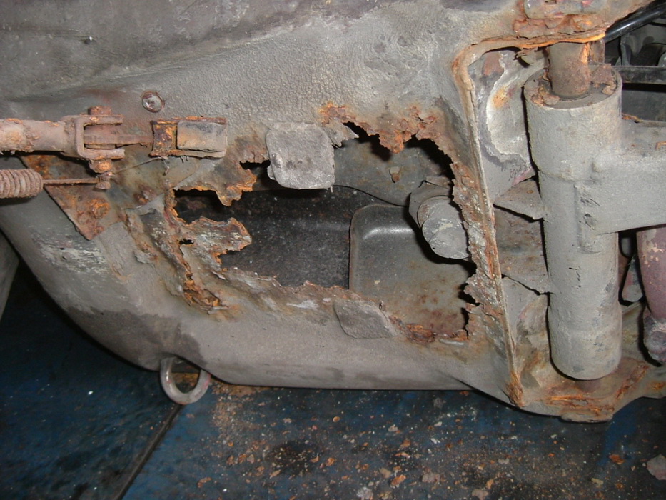

ring7664 寫:
所以就是說
不需要塞車台下面那些橡膠蓋瞜?
可以請偉士爸説明一下車底那些橡膠蓋的用途嗎?
裝或不裝真是考倒了我們 呵呵呵
當然啦!通通拆掉 也無關車子的性能 相信也很少人會注意那些地方
拆掉大心螺絲兩邊橡膠片 乘騎時就能把積水排除 底板保持乾燥 永保
車台健康(有機會作作底板防鏽 ~~長命百歲~~)
et8~ 126.jpg [ 255.46 KiB | 被瀏覽 10294 次 ]

對啦那橡膠拔掉比較好
醜不醜因人而異啦
上面幾張圖看來
應該不是原漆
有站烤過吧
所以說烤漆還是要拆烤
底版順便做防鏽處理
不過不顧車的人還是沒辦法啦

今天我已經把橡皮拆掉了哈哈哈哈哈哈哈
因為持續的陰雨綿綿
我第一次不在乎外表耶
等等還要車聚
管它的
底板不要銹就好了!

那個鏽的真的是... :help:
