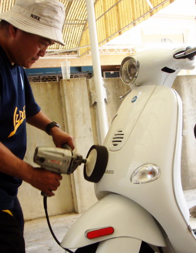

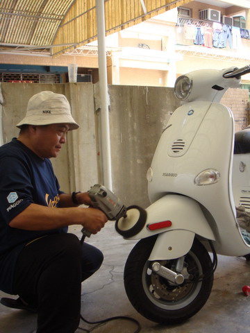

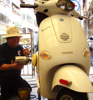

:teach: 噴好漆後最後打粗蠟上釉蠟!如圖 :smiling:
檔案註釋: 打細蠟
DT125 083.jpg083.jpg [ 55.83 KiB | 被瀏覽 10575 次 ]
DT125 089.jpg089.jpg [ 72.59 KiB | 被瀏覽 10575 次 ]

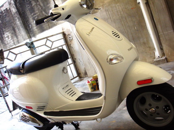

檔案註釋: 如圖!DIY
DT125 099.jpg099.jpg01.jpg [ 97.33 KiB | 被瀏覽 10575 次 ]
DT125 090.jpg [ 68.21 KiB | 被瀏覽 10575 次 ]
