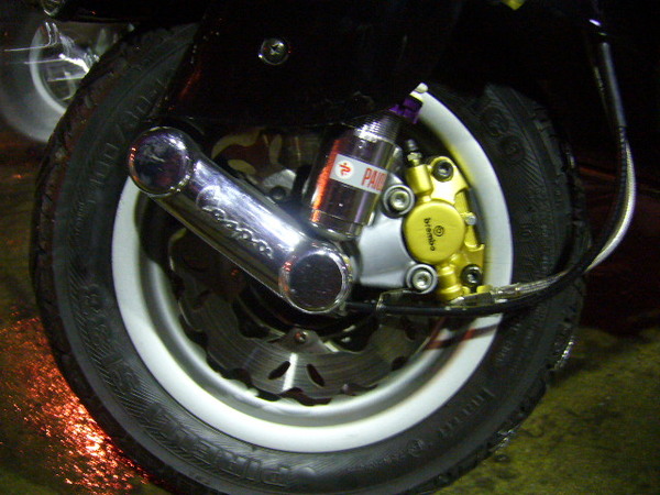

1.曾經在網路上看過ET8有裝brembo的卡鉗,請問一下各位前輩,有地方改嗎??

1.brembo,似乎是不行,沒那麼大的空間,tvec那邊研究討論過了.
你不會看到的是這張照片吧
italy_zip-img600x450-1217565484973131_1000452-3.jpg [ 89.17 KiB | 被瀏覽 14779 次 ]
(取自A SHUN偉士牌工作室網拍照片)
那應該也是原廠的ET8卡鉗而已
