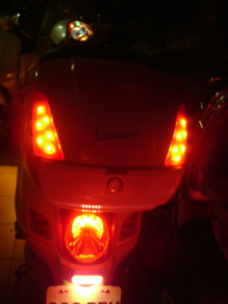

請問各位前輩
牌照燈裡面的透明白色軟片 如何清洗換更新
會很麻煩嗎
可以交一下小弟嗎

 文章主題 : Re: 牌照燈不太亮
文章發表於 : 2008? 10月 28? 週二, pm 11:44
先將左右關刀拆下
只剩后土除之後
將后土除左右固定在車台的螺絲拆下
手從後土除尾伸進去
會有兩個螺帽
拆下之後
後土除就整個下來
就可以將牌照燈拆下~更換透明玻璃片!
或是直接換成美規後反光片
在開個洞!讓你的後土除增添光彩!

 文章主題 : Re: 牌照燈不太亮
文章發表於 : 2008? 10月 29? 週三, am 12:10
ET8 技研板主
ET8 技研板主
文章: 924
來自: 台灣 新竹市
小柏說的方法正確的
如果有短的十字起子 把2隻小螺絲拆下 牌照燈組 整個就可拿下
那片透明壓克力板 如果只是泥粉好處理 但如果之前站噴的話 整片就都是油漆了
不是慢慢刮乾淨 就是換新吧!
