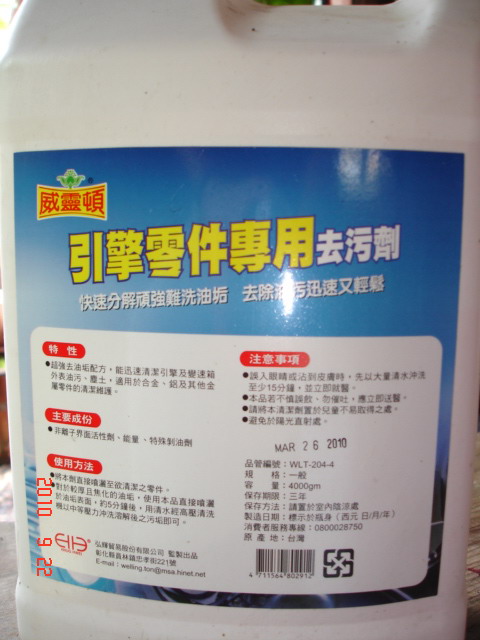

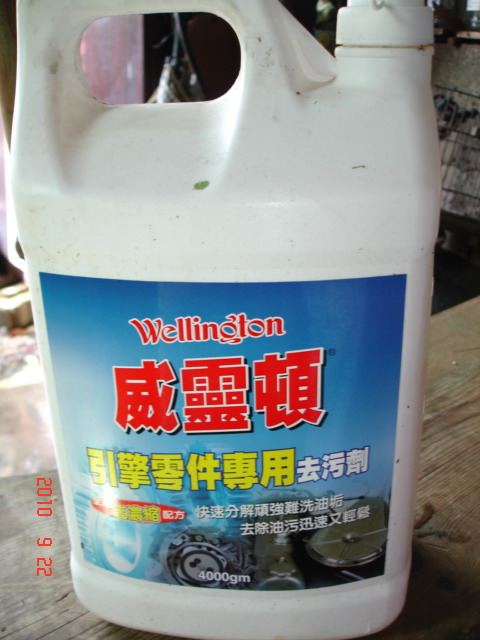

我的偉士牌都用如圖!洗油汙真的超乾淨!(要用高壓清洗機沖!效果更棒)
照片機車ET8 019.jpg [ 84.81 KiB | 被瀏覽 13485 次 ]
照片機車ET8 020.jpg [ 80.55 KiB | 被瀏覽 13485 次 ]
