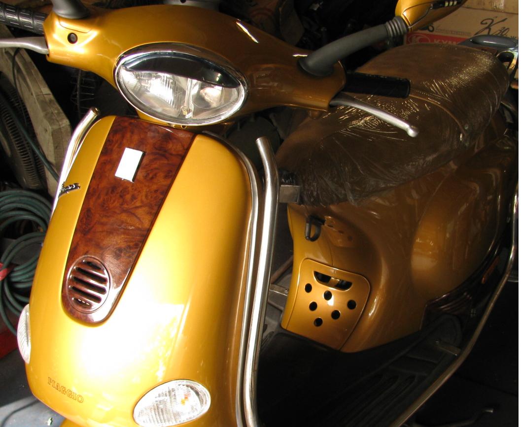

文章發表於 : 2011? 2月 18? 週五, am 12:53
ET8 技研板主
ET8 技研板主
文章: 924
來自: 台灣 新竹市
假如偉士牌是一台爛車 的話 市場會自然淘汰 勿須大夥把你趕往火坑
我時常跟車友聊到如果你花同樣的錢買一台新車(塑膠車)或二手偉士牌( et8)
5年後再作個總評 塑膠車能值多少? 偉士牌可賣多少?
5年中個別花了多少維修費
很多零件的耐用度不同 無法用同項零件比較它的價格(比如你1年換2次煞車皮
我5年才換1次)價格當然會有不同
又比如你換一次機油1百多 我換一次卻要3.5百元 感覺上當然我的比較貴 但效果是
我的引擎比你耐用 花大錢的機會比較少 當然幾年後你的車子自然消失(又換車了)
我的車還是繼續安安靜靜在馬路上跑 一直到變古董還是拉風在路上馳騁
一堆塑膠車陣中騎偉士牌毫無懷疑會成焦點 前提是不要你的車又鏽又爛(雙B也一樣
只能用心的"顧.顧.顧" 沒有醜女人 只有懶女人)
