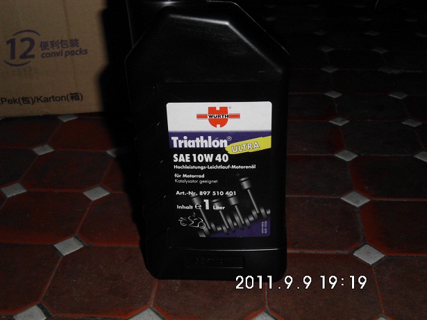

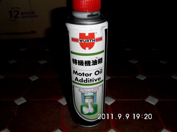

1.引擎:
800~1000Km換機油
之前用Agip 5W50 Tech,後來換10W40 Racing
日後要換"WURTH(福士)"10W40,因為他含"鐵氟龍" :XD:
添加量:700ml
ET8的滿油箱是850,但最佳狀態是750,
小弟的車測試過,這個量最好,但不含添加劑
WURTH油精,添加量50ml
有效降低引擎磨損,改善引擎震動噪音,提供長效保護,延長引擎使用壽命
回復引擎原有馬力,提升瞬間加速性,降低燃油消耗,減少有毒廢氣排放
提升機油品質,改善冷車啟動率
所以機油700+油精50=750

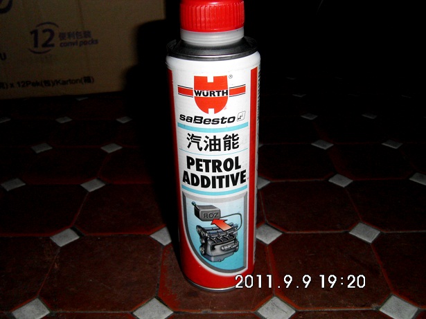

3.汽缸
在加汽油同時,可添加"汽油能"及"辛烷值提伸劑",幫助燃燒,讓你的車磅磅叫
WURTH汽油能:
預防噴油嘴、進氣系統、汽門和汽門座形成積垢
保護並預防化油器凝結水氣幫助汽油完全燃燒,可延長觸媒轉換器與含氧感知器之壽命
精確改善燃油品質,有效節省油耗量,保護油路系統與化油器免受腐蝕
小弟習慣是500km加乙次50ml

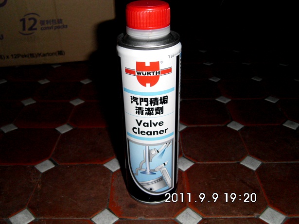

WURTH汽門積垢清潔劑:
清潔汽門、汽門座及燃燒噴射系統,清潔活塞、活塞環及汽缸蓋積垢
回復引擎壓縮比並提升燃燒品質,改善引擎工作效率
減少有害廢氣之排放,降低燃料消耗
5000km加乙次

1.到時你就會聽到你的汽門聲音非常大聲
因為換機油是要把你洗化油器的髒東西一起換掉
不然髒東西換排到機油箱裡,再跑到引擎,汽缸裡一直循環
久了你的車就會掛了
以小弟來說,洗完後去跑個1~2km,時速不超過40
再換機油,換下來的機油不是黑色
是"灰"色,還水水的...
髒東西都排出來
此時換新機油+油精就完成了
2.WURTH 高機能 機油精 OMC2
這跟我買的特級機油精是一樣的,你那是小罐150ml
我的是大罐300ml,較划算,功能一樣
當然,換機油時一起添加

darkcircles 寫:
油精:同機油一起更換50ml(換機油時同時加入)
汽油能+辛烷值:加95、98汽油時一同加入,各50ml
汽門積垢清潔劑:5000km加入95、98汽油箱裡!!(加完要換機油?!)
請問這樣程序是對的嗎?!
除了汽門積垢清潔劑加完要換機油外!!!其他的有要換什麼嗎?!?!
謝謝
吃98汽油就不用加汽油能跟辛烷值了,因為98燃燒速率已經提高,可以不用加前述2樣,至於汽門積垢清潔剤加完後不需換機油。
