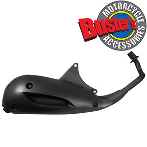

最近入手一支Piaggio的二手排氣管,但拆下舊的台偉管要上新管時發現,怎麼弄角度都不對.
因為台偉的管有兩段所以很好拆,但原廠管只有一段,搞了半天還是上不去,而且還一直刮傷排氣管的本體.
請問版上的各位前輩能指點迷津嗎?另外刮傷的本體已露出不銹鋼色,需要如何復原以防止生鏽?
非常感謝,謝謝.

安裝我不會,但防鏽我可以教您!! :teach:
畢竟...是二手管,首先要用"普爛打"裝"鋼刷",全支拋光,用噴燈將其表面油漬噴乾,用耐熱漆多次噴上,既可....!!!! :teach:
千萬不要一次噴完耐熱漆,否則...時間久了,或脫漆的唷!! :teach:

就是這隻管,由於從引擎出口的那端角度彎曲,不像台偉可以分成兩段,所以依小弟的功力目前無法裝入,是否有小訣竅可以指導,謝謝各位先進.
$(KGrHqEOKn!E6tY!ms-cBOsq,SMzG!~~60_35.jpg [ 15.4 KiB | 被瀏覽 6774 次 ]
