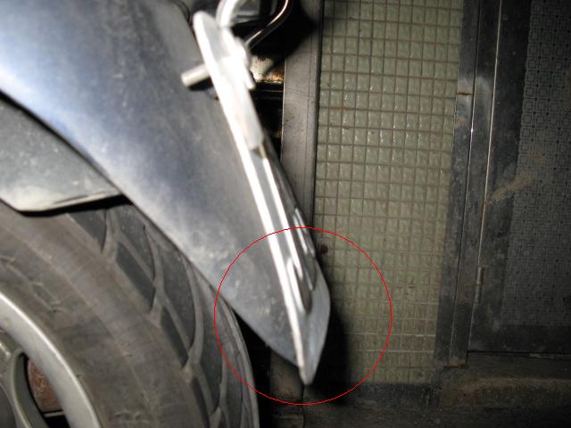

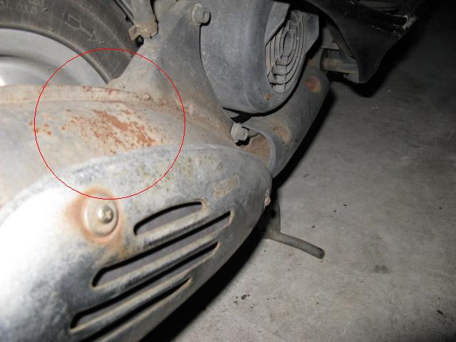

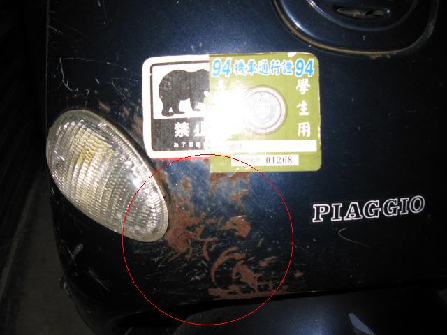

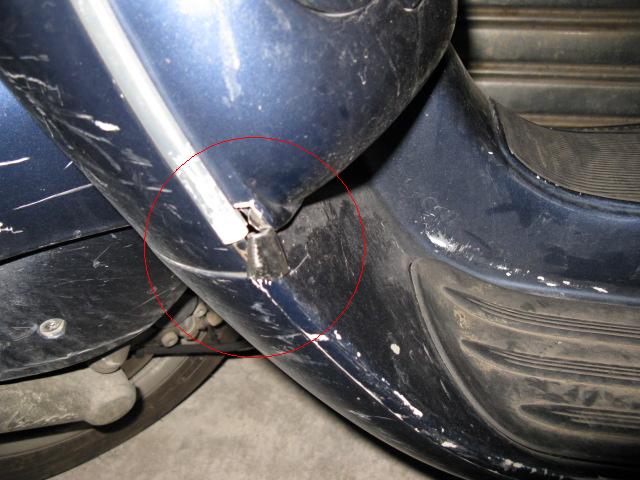

終於 我表哥要送我的ET8今天終於來了...
不過問題好多 請教一下 各位大大們~~~
1.車殻 生鏽 要怎麼處理阿?
2.排氣管 生鏽 怎麼辦?
3.貼紙 用手撕不下來了 經過好長一段時間的部份殘骸?
4.車牌 (!!禁止使用注音文!!)?
5.這個位子撞壞了?
6.發車有時 發不太起來?
7.煞車時會GG叫?

文章發表於 : 2007? 10月 21? 週日, pm 10:54
文章: 214
來自: 宮本村
送去拆烤整理吧...出來就是新車了...只不過要花錢

就是不想花太多錢 所以想問有沒有省錢的方法來處理??? :-k

最經濟的處理方法.
把貼紙撕下來白色殘骸.也摳掉.粗蠟打一打就啵亮..
車台生鏽部分砂子摩一摩.補漆筆圖一圖
大牌凹掉.拆下放地上踩平應該ok
以不花大錢為考量為前提diy處理方法
但久了還是有可能從裡面鏽出來

1.花錢拆烤大整最省事
2.自己拆零件、砂紙摩掉生鏽的部份、補土、補噴漆、車台防鏽
文章發表於 : 2007? 10月 22? 週一, am 3:13
車台~沒那麼容易爛~~如果爛了~好像有人賣新車台~
~現階段~沒錢整理~就先讓它~不會顧路為原則~~~等有錢~在來搞外表~
~如果~要把咩~那只好~花錢整理囉~
~貼紙拿酒精~汽油~松香水~去嘖油~吹風機~寬版膠帶~等等都能解決~
~生鏽地方~清乾淨~鐵樂士~噴噴~也能撐一陣子~
~該上黃油的地方~5金行~有賣用噴的黃油~簡單易使用~
~這樣不會花多少錢的~
~車狀況不好沒關係~洗乾淨~騎起來~就很舒服囉~

真的要板金烤漆整理
還是找車行比較好一些
千萬要小心那種自稱還有車台可以出售的老經驗車友
小弟當初就是沒注意! 將車託給自稱有車台的前輩車友整理
結果車台是用版金的! 卻和小弟收車台的錢!
車上一堆零件被換成二手舊品! 卻向小弟收比旭東在網路售價還貴的價格!
一些原裝零件像卡鉗和總幫都被換成台製的了
所以還是找間車行幫您整理會好一些
真的要自己省錢整理! 可能就是把生鏽的地方用沙紙輕輕除鏽!
上上紅丹等防鏽底漆! 再用補色油漆筆補一下嘍!
恭喜您有了台ET8

請問一下~~~ :-k
磨車殻的生鏽 砂紙要買(幾號)的阿? 一張大概多少摳摳...
砂紙摩掉生鏽的部份後 是要用哪一種防銹阿???
(補漆筆、補土、補噴漆、鐵樂士、紅丹)哪一個 哪裡買 多少錢
那(排起管)生鏽處理方式 跟車殻ㄧ樣嗎???
星期六日 要整理一下 這幾天要先去買東西!!!謝謝啦~~~
