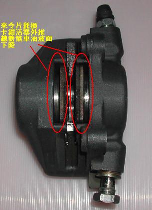

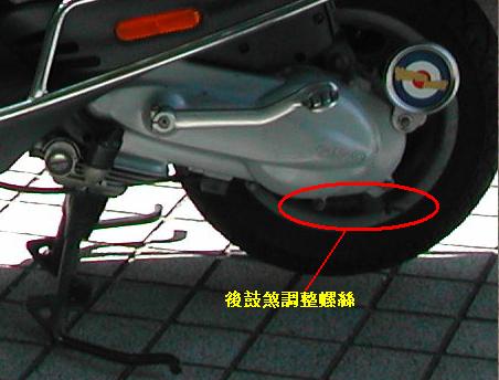

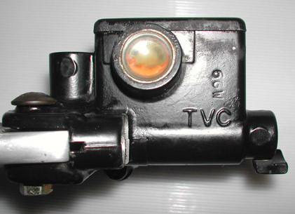

更換前碟煞煞車來令片及後鼓煞煞車皮時機因人而異,若每人都相同,便無須設計煞車油檢視視窗及後鼓煞調整螺絲囉~
當前碟煞來令片耗損時,卡鉗活塞必須比正常新的來令片更往前推才能壓迫來令片接觸到煞車碟盤使得行進間的車輛停止,故煞車總鎊的機油檢視視窗裡的煞車油液面便會下降!
所以煞車油檢視視窗除了觀看煞車油液量是否正常之外,另一方面也可從此得知煞車來令片是否需要更換!
正常來說煞車油是不會減少的,除非有外洩;另外,煞車油檢視視窗也可以看出煞車油管是否正常!
若煞車油管內部生鏽或者卡鉗活塞內部生鏽,也可以從煞車油檢視視窗看出端倪!
而後煞車鼓煞調整螺絲若是往車頭方向調整到一定程度而不能再調整,且左邊後煞車拉桿在按押煞車時發現間隙已所剩不多時,便需要換後鼓煞煞車皮~
再者,下雨天由於潮濕的關係,後鼓煞在煞車動作時會發出微微的尖叫聲屬正常,天氣乾燥就不會叫了(後鼓煞使用過度(過熱)亦會發出尖叫聲)。
