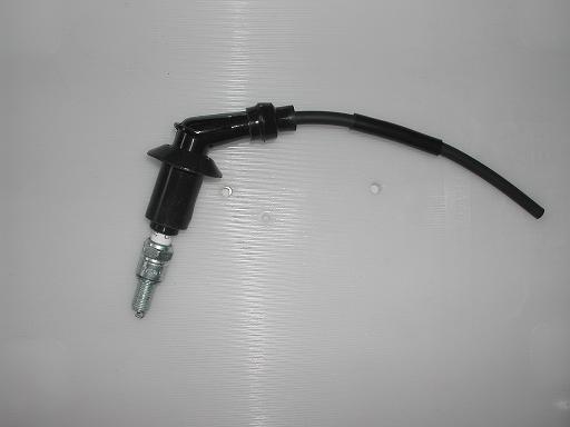

看您的描述好像是啟動馬達沒有動作了?!
所以先自行判斷是哪個部分出了狀況...
把火星塞帽拆下來吧~
拆下之後試試看是否有過電!
怎麼試?
拿隨車工具裡的兩頭一字和十字螺絲起子,黑色握把的部份不用裝上,然後將一頭插進火星塞帽裡,接觸到最裡面,再把另外一頭碰觸到車上金屬的車身,另外一隻手壓按啟動按鈕,此時你的手不要摸到那隻螺絲起子,按押啟動按鈕之後看接觸到車身的地方有沒有過電產生的火花!
如果有火花,那表示有電而且啟動按鈕沒問題,再來就請車行檢查看看是不是啟動馬達的問題了~

Wiley 寫:
看您的描述好像是啟動馬達沒有動作了?!
所以先自行判斷是哪個部分出了狀況...
把火星塞帽拆下來吧~
拆下之後試試看是否有過電!
怎麼試?
