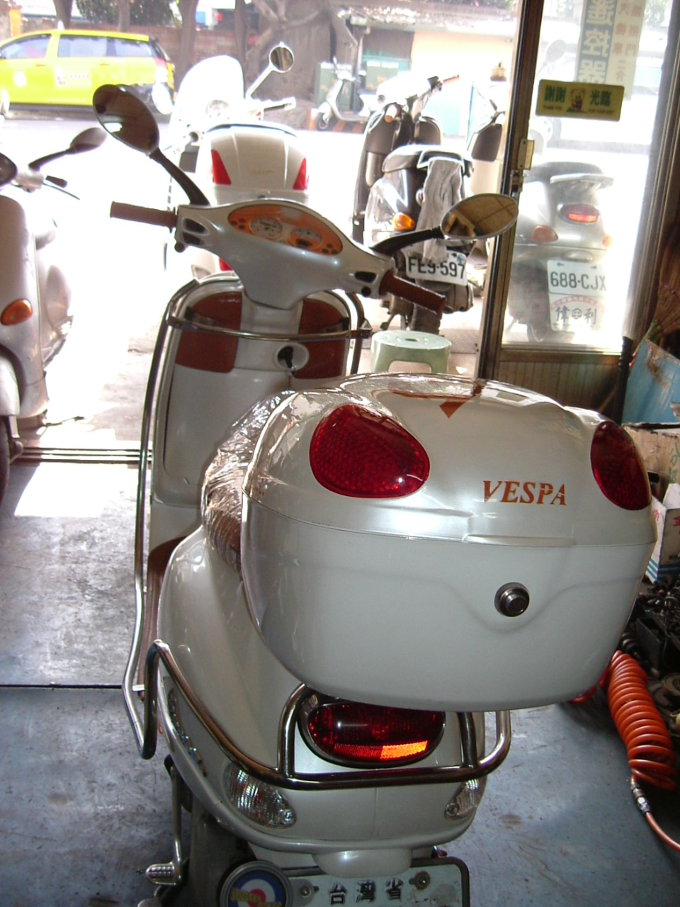

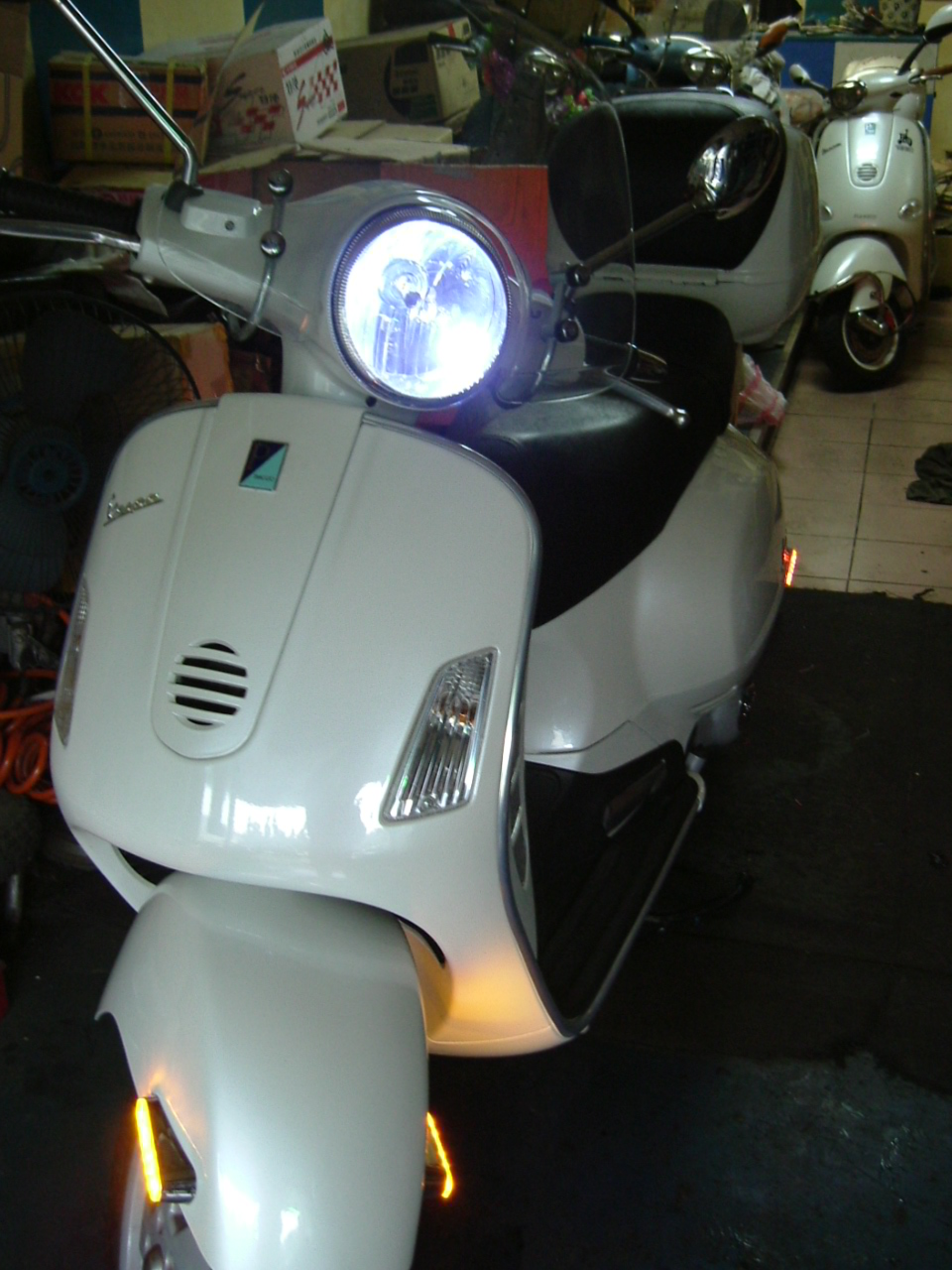

halu !原來你有意烤"珍珠白" 你也許聽錯了 不是把珍珠粉添加在漆裡面噴漆 而是底漆噴上"白色漆" 再噴上珍珠粉 再噴亮光漆 每一道手續均需控制時間 工作程序比較繁複 且須看烤漆廠使用何種品牌的漆 價格都會有價差 我的珍珠白et8就使用LEXUS珍珠白漆(美國杜邦漆)
實在不建議車友烤珍珠白 原因是太難照顧 萬一刮傷不好補漆 也比較貴 呀!
GT200的珍珠色直覺上"太白"了 真正珍珠白是有點"乳黃" 我的珍珠白GT跟ET 每天都擺在一起 色澤完全不一樣 還是ET的顏色比較像珍珠項鍊的顏色 GT給人的感覺好像只是"白色" 你考慮考慮喔!
