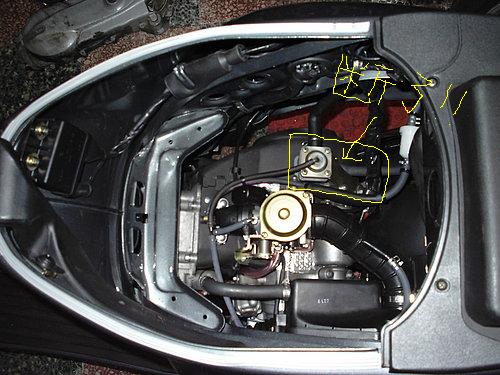

請問一下~我的ET8內的一個東西斷了!!
有人知道那是什麼嗎??我有圈起來的地方斷掉了!
有地方買嗎??買的話是有加斷掉的地方為一組嗎??
斷1.JPG [ 55.81 KiB | 被瀏覽 11927 次 ]

gucci007 寫:
那是二次空氣導入组固定架 可單買 不過更換有些麻煩一點
麻煩車行更換花不了多少錢

偉士爸 寫:
gucci007 寫:
麻煩車行更換花不了多少錢
感謝偉士爸的回答!! :bigeye:

gucci007 寫:
偉士爸 寫:
gucci007 寫:
麻煩車行更換花不了多少錢
感謝偉士爸的回答!! :bigeye:
不好換喔!?不是小小一個固定架而已嗎?? :question:
二次空氣組固定架上端3顆螺絲生鏽不易拆除 另一端2顆螺絲:1顆裝回時須穿過阿司線.馬達.定距套筒 才鎖到牙
1顆穿過線組固定夾.馬達.定距套筒 才鎖到牙 (2顆定距套筒 活動的 不好穿過)
你試試看 用點耐心 祝你成功! :smiling:

偉士爸 寫:
gucci007 寫:
偉士爸 寫:
gucci007 寫:
麻煩車行更換花不了多少錢
感謝偉士爸的回答!! :bigeye:
感謝偉士爸~我會努力嘗試!!
如果不行我還是會請"錢老大"出面幫我處理!

gucci007 寫:
我的車今天那個也斷了!我去買大概100圓.我自己換好了.只要有心其實還不會難啦!

我的那塊金屬片
已經斷了半年多了
依然騎的很爽
哈哈哈
