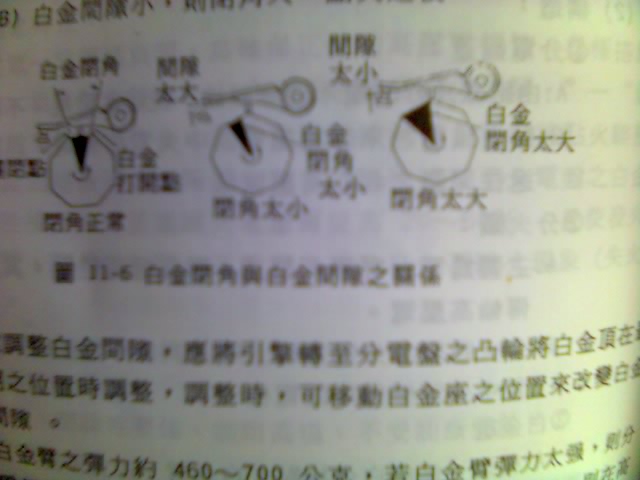

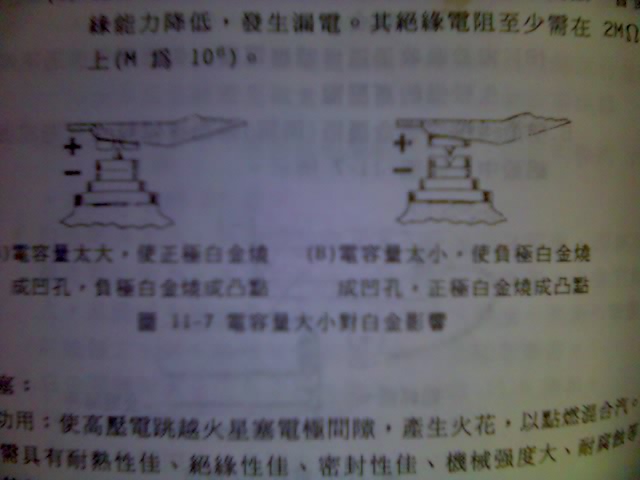

小小白金...大大學問...

09-08-07_1022.jpg [ 44.82 KiB | 被瀏覽 16824 次 ]

這本書我也要一本 阿昌昌

小小白金...大大學問...
這本書我也要一本 阿昌昌
這是我高中上課用的教科書耶!!!!!~~~~~~~
不知道還找不找的到..............

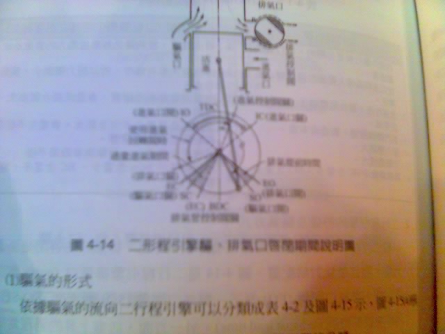

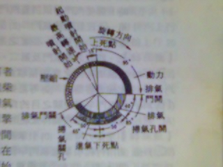

2T引擎有2種基本設計.............
一種是...曲軸箱不能裝機油......(現在我們用的)
一種是...曲軸箱可以像4T一樣裝機油............
檔案註釋: ?????......
09-08-07_1713.jpg [ 48.52 KiB | 被瀏覽 16750 次 ]
檔案註釋: ?????.......
12-08-07_0422.jpg [ 32.69 KiB | 被瀏覽 16750 次 ]
