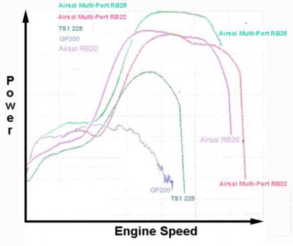

會長....RB20 活塞只有兩環,可以考慮一下團購 哈~
rb20-kit.jpg [ 55.12 KiB | 被瀏覽 15750 次 ]
rb-dyno.jpg [ 22.49 KiB | 被瀏覽 15750 次 ]

Alex 寫:
這棵缸好漂亮~可以跟阿尼說一下~我tv引擎捨不得動~動下去2266的都要換~很傷~
~不如等我狠下心~弄gp到手~即可大玩一番~
~tv老了~要讓它回舂~要付出比gp還大的代價~
