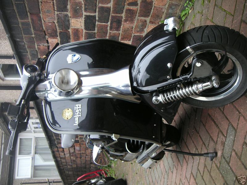

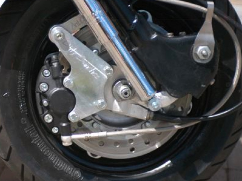

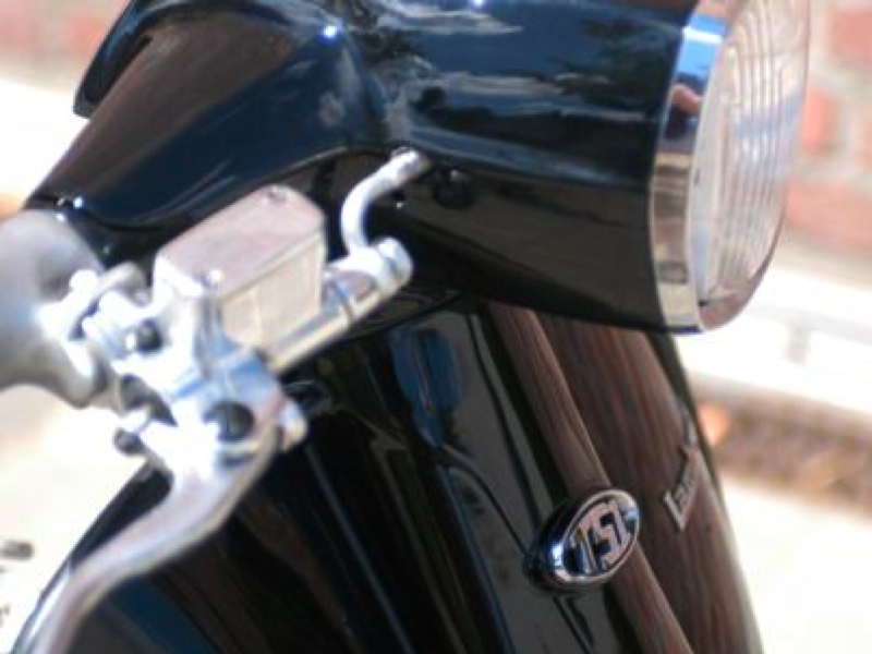

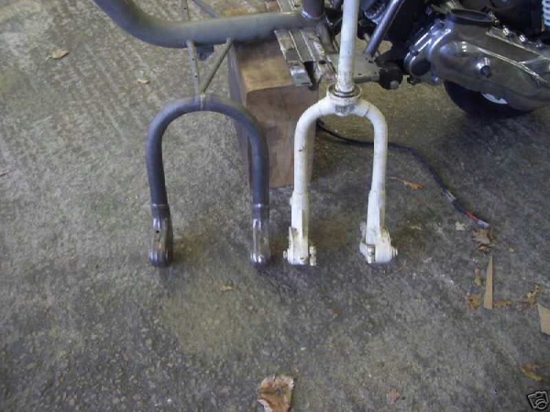

文章發表於 : 2007? 8月 10? 週五, pm 5:10
文章: 263
來自: MSI
這台就向外閃過小蘭土除
真漂亮~=D$

文章發表於 : 2007? 8月 10? 週五, pm 5:41
呼!
這台應該是把前土除給切了啦!
不過
還真的蠻好看的
這樣改下去
一勞永逸
想用什麼框都可以用
