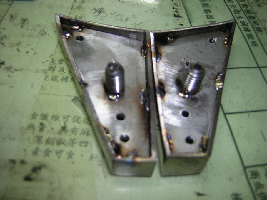

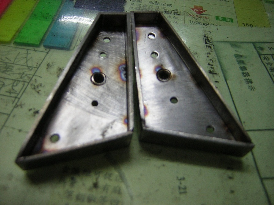

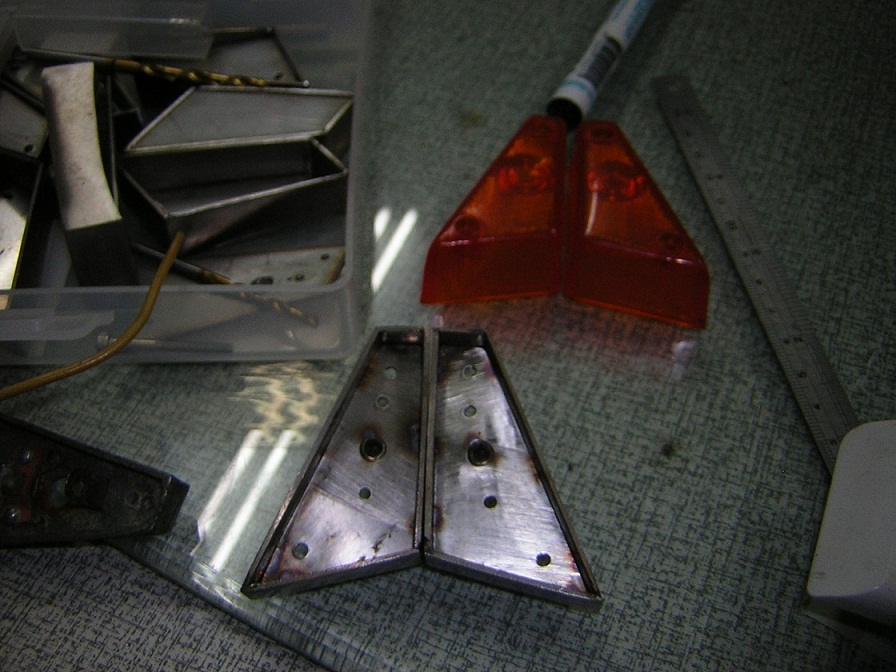

為什麼90後三角燈座那麼貴呢?連燈蓋都很貴又難買, :faint:
本來車台上有個塑膠座,風吹日晒終於給它裂了,後來想一想做二個來玩玩,其中一個是90三角方向燈專用的、一個150四角方向燈專用的,滿費工的,其中失敗n個作品, :question:
檔案註釋: 半成品,等待拋光,安裝內部銅片

很多東西是買的到,不管是老品或新品及特殊定作的,只是花多少$$$,專業的量產與業餘DIY興趣是不一樣的,要花多少$$與花多少興趣就看個人的想法了 :bighan:

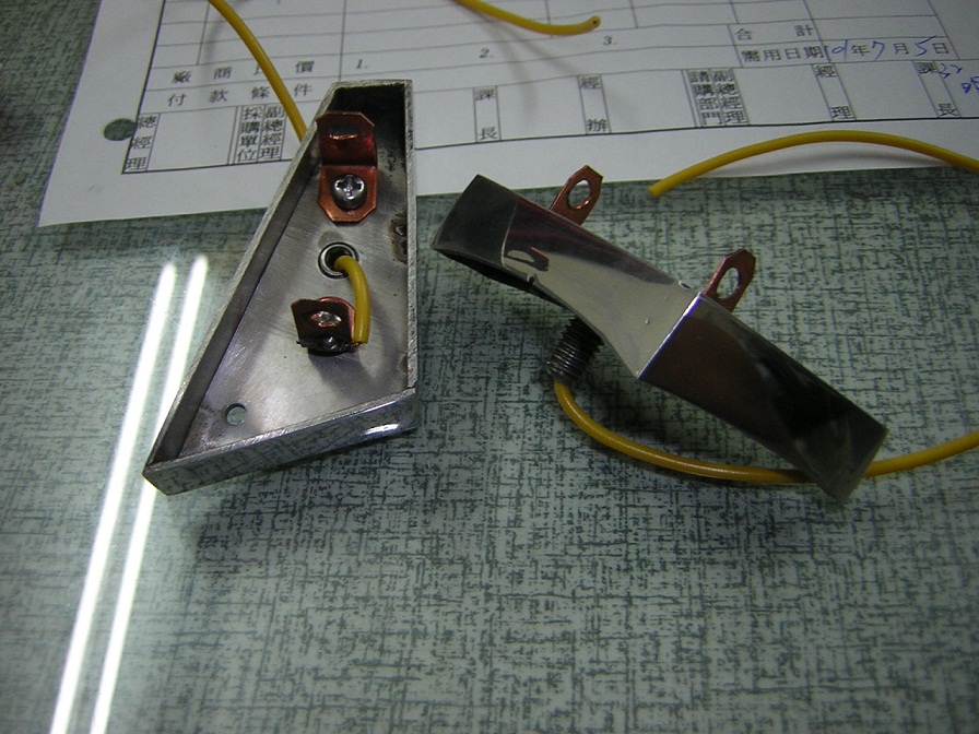

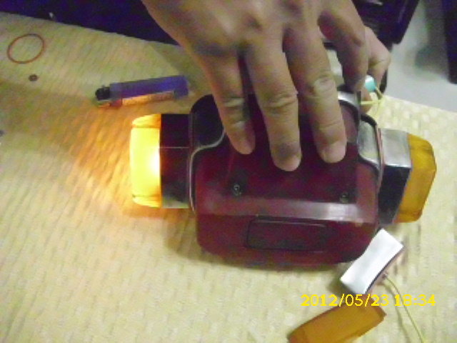

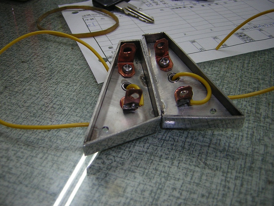

已作好完成品, :sohigh:

做的非常棒~~~如果當初我那組前後訂製的是拿給你做後續加工,今天它應該還健在~~~不會跑到垃圾桶去!!!恨啊!!!!!!!!還白白花了""2500""請專業車友製作裡面的導電銅片!!!結果變成狗咬的!!!然後整個變成失敗品!!!

燈泡~可以改為LED嗎^^
