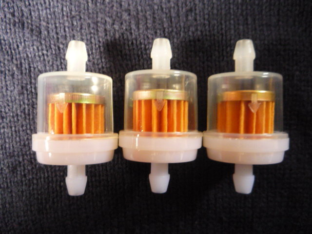

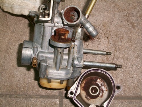

我用的是最一般的濾油器
一個30元,當初會想裝的原因是
洗完生鏽的油箱後,拆下化油器時
裡面盡是極細微的鐵砂,想說多一道過濾
至少可以阻擋這些細鐵砂再流到化油器裡
一段時間到再換濾油器即可
目前兩台車都正常,沒有吃不到油的狀況產生

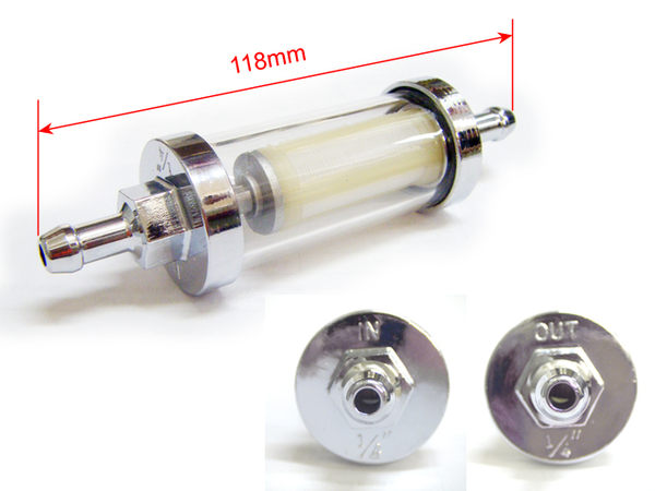

檔案註釋: 我用的類似這款...
d54472750-ac-8168xf3x0600x0450-m.jpg [ 33.88 KiB | 被瀏覽 17407 次 ]

既然...要用,我所幸花時間找好一點的,透明是玻璃,電鍍色是金屬,中間濾心也很綿密!!
價格...網路價有很多種,便宜的100元有找,貴的要1000多元!!!(差在哪我也不清楚 :bighan: )
我自己小車有用一長版一短版(兩種金屬材質不同)... :teach:
東西可以拆開分解清潔,網路上面買的.... :teach:
