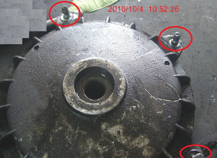

因為後輪第一次換高速寬輪胎時(非偉士標準輪胎),輪緣會磨到汽缸鋁合金殼蓋,且卡得遷不動車子.
加到厚的墊片才勉強過關,一段時間可看到殼蓋有磨擦痕跡,
判定這個原因,所以哈母破裂,時間一久連那5支螺絲也斷2支,另3 支也剩2/3.
還有輪圈的螺絲也會斷(偉士隨車鋼圈).
所以呢後來就不用寬輪胎.
前輪雖會卡到避震器,但因承受重量不如後輪,所以沒事.
從偉士90-比雅久-偉士PX150E

patty04527 寫:
83-大馬力 寫:
還有輪圈的螺絲也會斷(偉士隨車鋼圈).
所以呢後來就不用寬輪胎.
好危險
感謝經驗分享
所以不要迷戀寬胎
換標準規格好一點的輪胎就好
有圖有真相:
煞車鼓5顆螺絲斷和輪胎光圈螺絲孔撞大3.jpg [ 169.65 KiB | 被瀏覽 23919 次 ]
