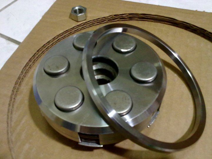

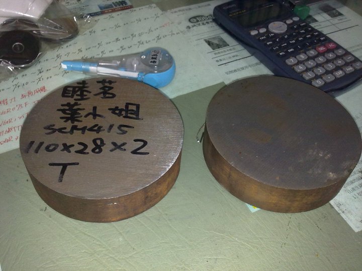

材料合金鋼:SCM415 綠十字 110mm外徑 *28mmL
熱處理方式:滲碳熱處理 硬度HRC55度~58度
檔案註釋: 素材
2.jpg [ 70.21 KiB | 被瀏覽 22437 次 ]

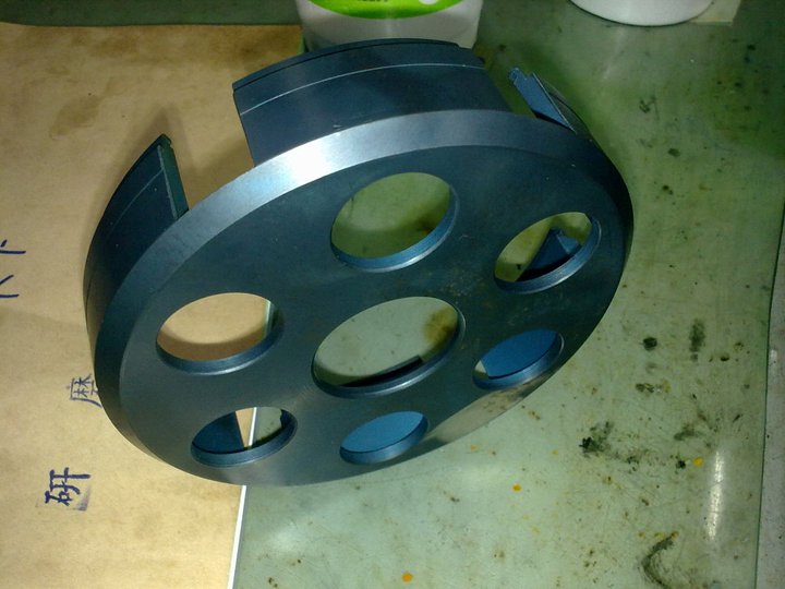

檔案註釋: 傳統車床加工
3.jpg [ 64.47 KiB | 被瀏覽 22437 次 ]
檔案註釋: 另外一面
4.jpg [ 59.84 KiB | 被瀏覽 22437 次 ]

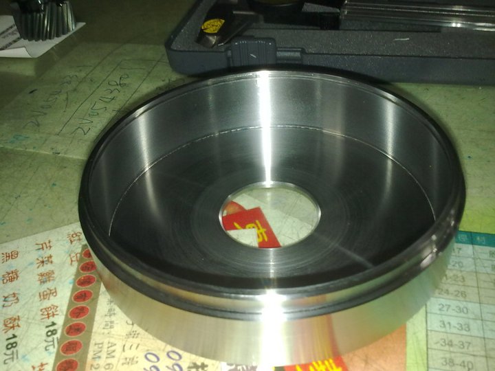

檔案註釋: 內側

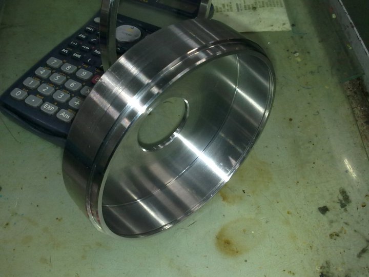

5.jpg [ 58.85 KiB | 被瀏覽 22437 次 ]

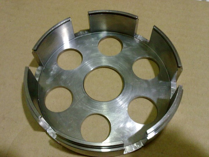

檔案註釋: 傳統銑床鑚孔 分度 銑溝
6.jpg [ 66.65 KiB | 被瀏覽 22437 次 ]

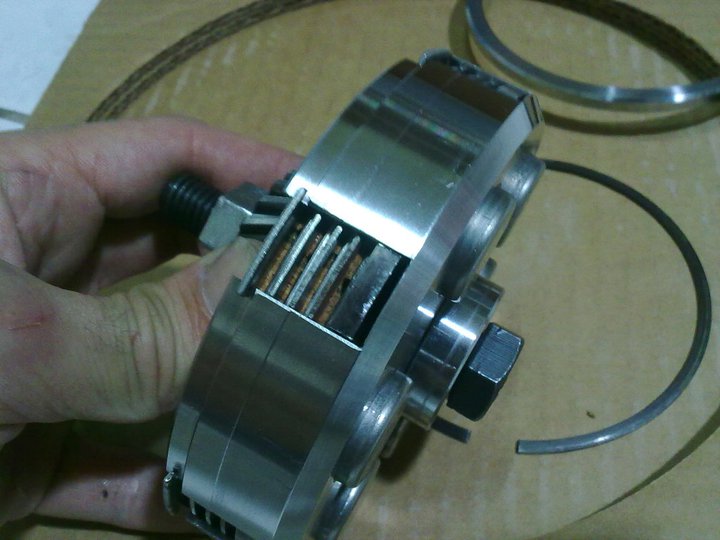

檔案註釋: 試裝MALOSSI 四片是離合器片
7.jpg [ 60.94 KiB | 被瀏覽 22437 次 ]

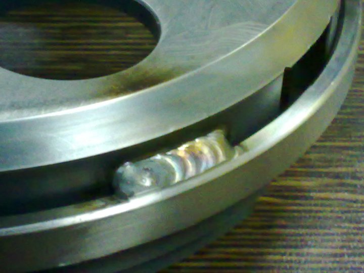

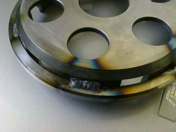

檔案註釋: 魚鱗點焊防爆圈
10.jpg [ 57 KiB | 被瀏覽 22437 次 ]
檔案註釋: 再把外圈外徑車小一點 才不會卡到烏龜蓋
12.jpg [ 55.21 KiB | 被瀏覽 22437 次 ]

多加一圈防爆
那有需要作平衡嗎

最後在挾持熱處理後內徑 反夾 校正垂直度
把外圈車掉 同心度就又回來了 偏擺平衡也回來了
