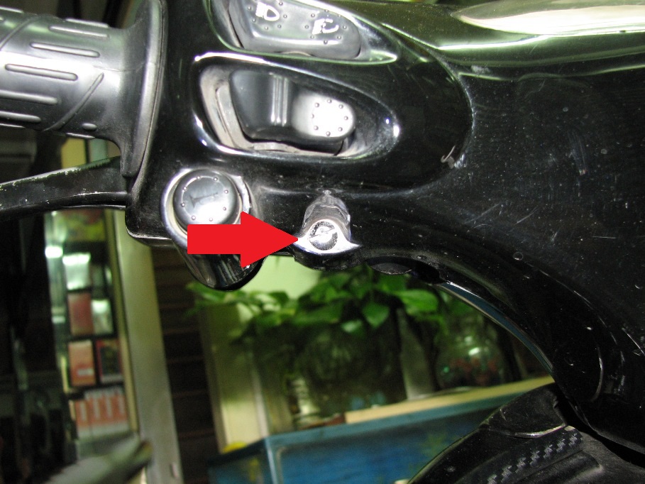

之後用十字起子拆喇叭鍵旁的螺絲
IMG_0271.JPG [ 197 KiB | 被瀏覽 18315 次 ]
之後換拆右邊的
IMG_0272.JPG [ 202.22 KiB | 被瀏覽 18315 次 ]

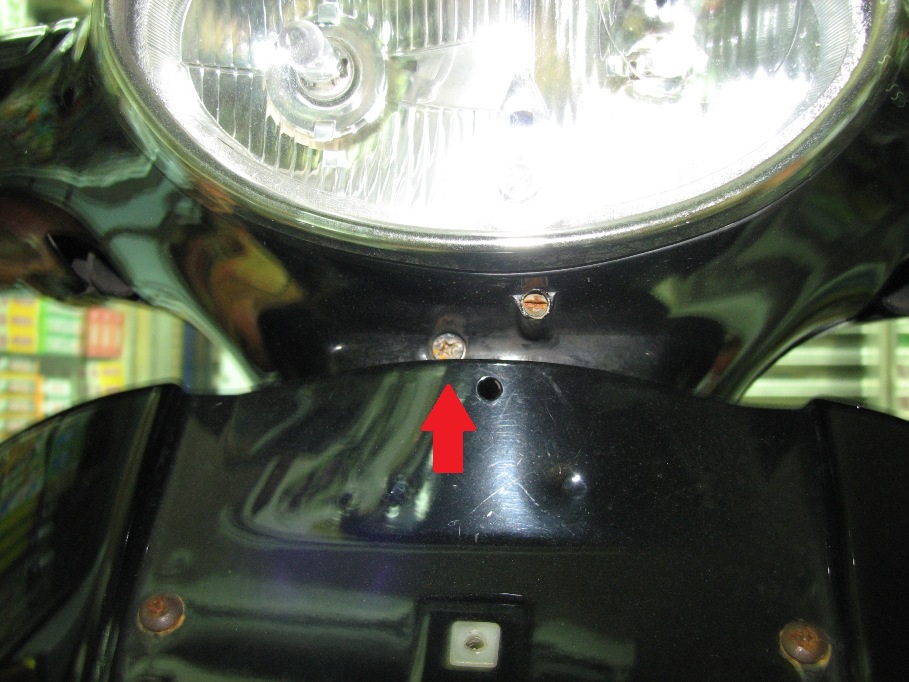

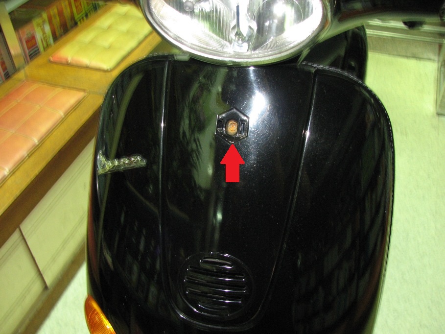

之後大燈下還有一顆!前燈蓋所有就靠這三顆固定!
IMG_0277.JPG [ 186.82 KiB | 被瀏覽 18315 次 ]

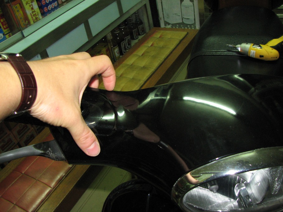

螺絲都拆後就可以直接用手扳一下卡榫直接拆車頭了!
IMG_0273.JPG [ 171.42 KiB | 被瀏覽 18315 次 ]

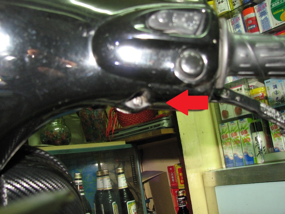

這顆螺絲要記得拆才不會卡住前燈蓋!
IMG_0276.JPG [ 177.43 KiB | 被瀏覽 18315 次 ]

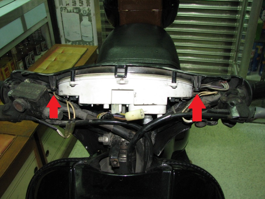

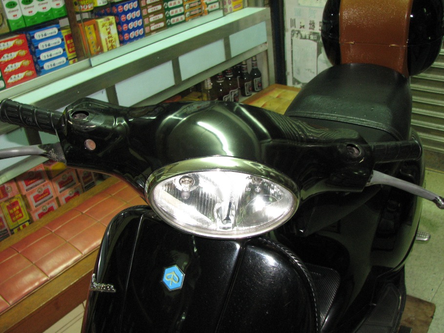

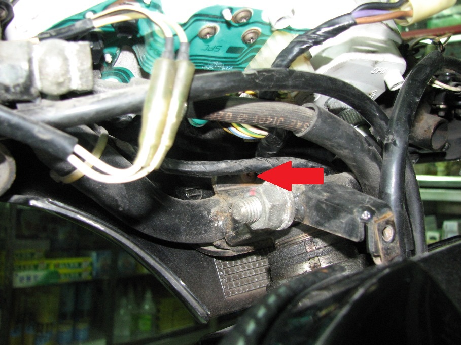

拆下前燈罩後大燈接線直接拔掉燈罩就可與車身分離!
之後再拆箭頭指的兩顆螺絲!
時速表的接線也記得要轉下來會比較好行事!
IMG_0278.JPG [ 196.98 KiB | 被瀏覽 18315 次 ]

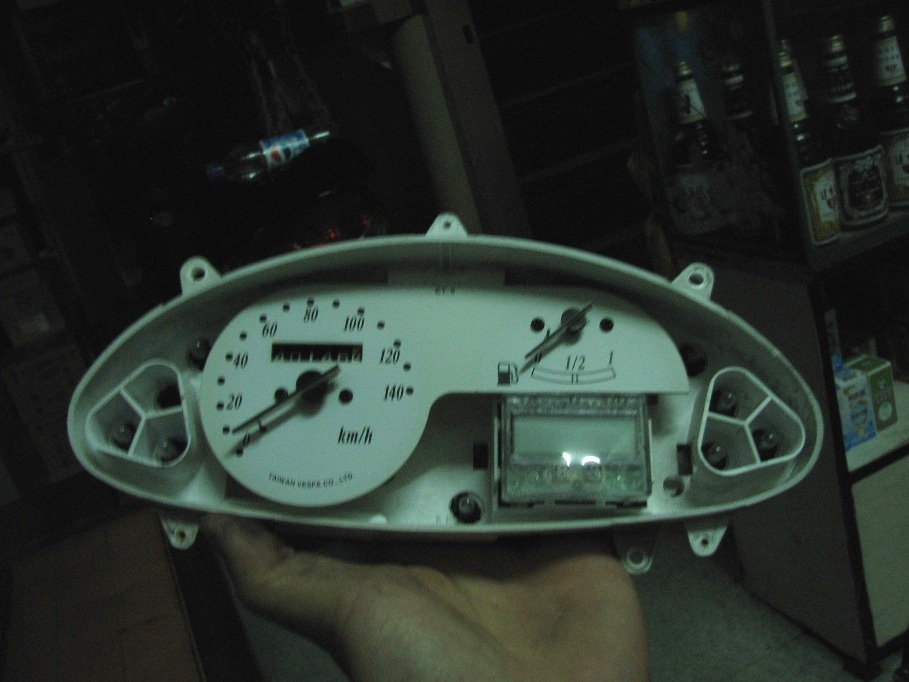

拔掉那顆隱密的螺絲後接下來直接拆下龍頭後蓋及連結儀表的螺絲後儀表就可以拆下來了!
將將~五分鐘內就可換到時鐘!
所有過程加起來不到十五分!自己動手樂趣多!
IMG_0285.JPG [ 127.82 KiB | 被瀏覽 18315 次 ]

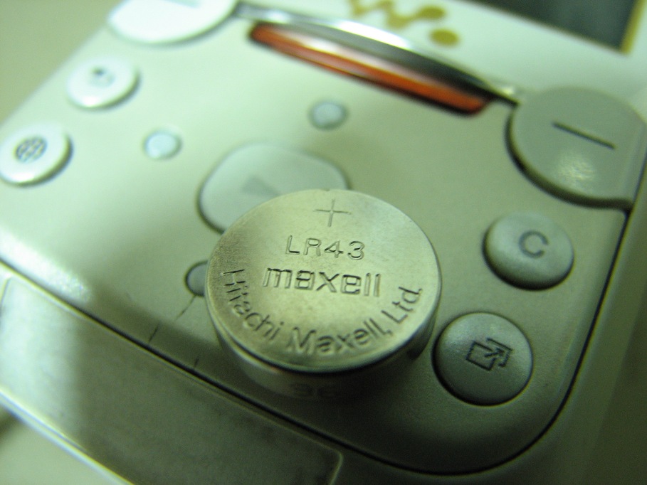

電池用LR43
IMG_0288.JPG [ 126.28 KiB | 被瀏覽 18272 次 ]
