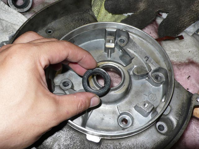

▼取下電盤側的曲軸油封。
001.JPG [ 94.82 KiB | 被瀏覽 7343 次 ]

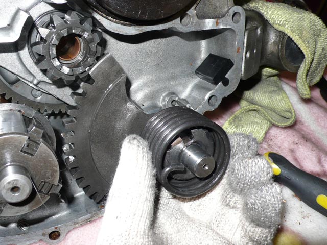

▼然後把起動扇形齒輪的彈簧拿下來,這個還蠻好拿的,用手往反方向扭就可以了。
002.JPG [ 106.04 KiB | 被瀏覽 7343 次 ]

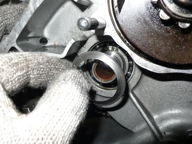

▼拿下華司,要注意方向性,內外有分的。
006.JPG [ 100.85 KiB | 被瀏覽 7343 次 ]

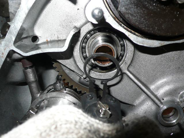

▼接下來把固定離合器外殼的c形環取下。
007.JPG [ 93.5 KiB | 被瀏覽 7343 次 ]

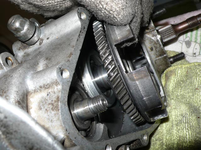

▼接下來準備把離合器的外殼拿下來,可是..........好像卡卡的,怎麼都拿不下來?
010.JPG [ 101.89 KiB | 被瀏覽 7343 次 ]
究竟是為什麼會拿不下來呢?讓我們看下去...
待續...
