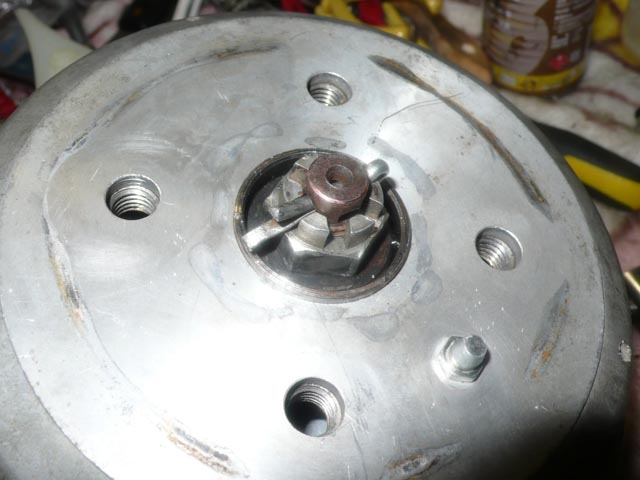

後輪軸螺絲鎖緊之後,...
▼把插銷插進去,然後把尾巴稍微拆彎,固定螺絲。

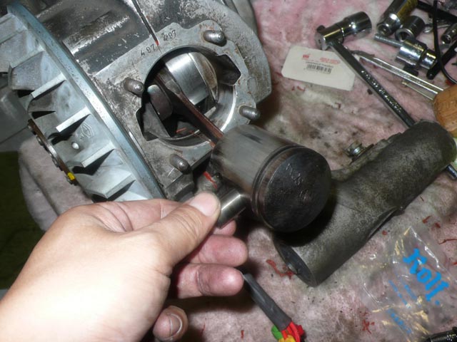

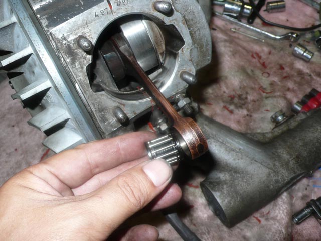

▼接著要進行活塞的安裝。先把活塞桿中的滾針軸承上點油然後裝上。
070.JPG [ 88.33 KiB | 被瀏覽 13342 次 ]

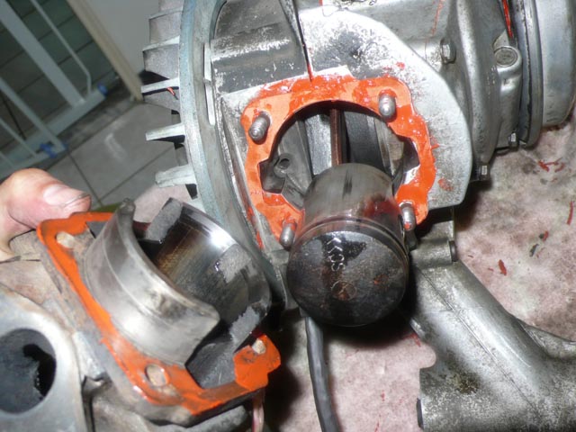

▼接著插入活塞插銷。

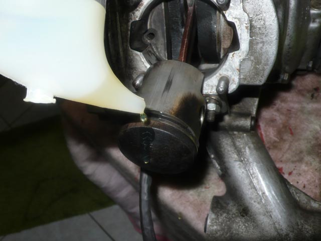

這邊請問一下,這顆活塞上面有「SC-->」字樣是要朝那一邊?
我是朝排氣那端。我很怕這裡裝錯,說不定就是因此而發不動。
71.JPG [ 90.13 KiB | 被瀏覽 13342 次 ]

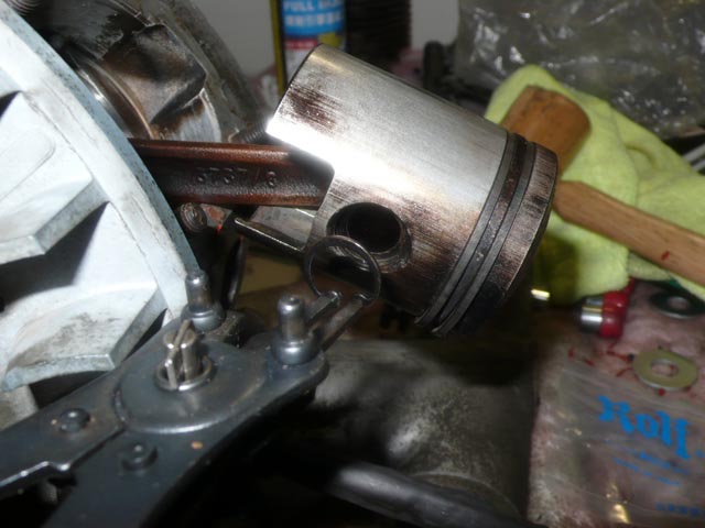

▼活塞兩側裝上小c形環。
072.JPG [ 74.62 KiB | 被瀏覽 13342 次 ]
▼然後在活塞上面上個油,又是準備插入.... :sohigh:
073.JPG [ 66.69 KiB | 被瀏覽 13342 次 ]

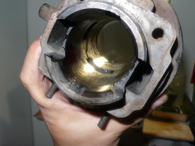

▼汽缸裡面也抹點潤滑劑...
074.JPG [ 72.73 KiB | 被瀏覽 13342 次 ]

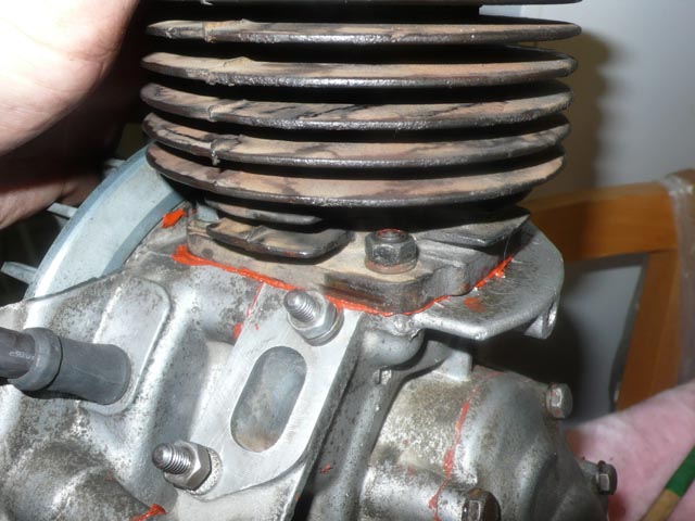

▼接著照慣例上膠、上墊片...
075.JPG [ 94.13 KiB | 被瀏覽 13342 次 ]

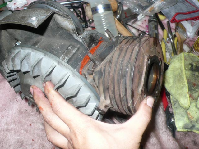

▼小心地把活塞「塞」進汽缸裡。
076.JPG [ 93.54 KiB | 被瀏覽 13342 次 ]
▼對角鎖緊汽缸螺絲。這我也不敢鎖太緊。這裡如果漏氣會發不動嗎?
077.JPG [ 88.21 KiB | 被瀏覽 13342 次 ]

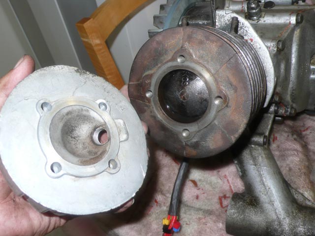

▼接下來鎖汽缸頭。這裡似乎是不用墊片的。(還是要?)所以墊片膠也省下了...
078.JPG [ 83 KiB | 被瀏覽 13342 次 ]

圖片的活塞頭指的方向沒錯.... :teach:
至於...頭要不要加墊片是有關壓縮比......
